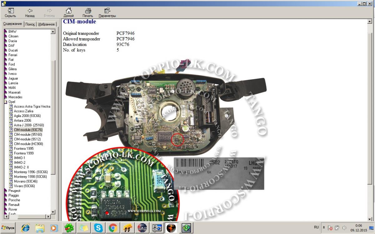

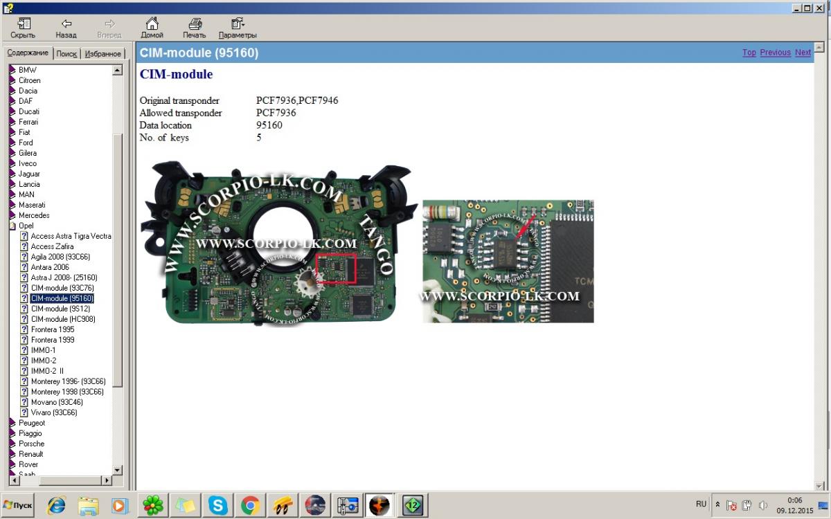

У меня СИМ на двух моторолах и стоит 95160. Авто 10 года. Получается у меня пин в еепромке?
Да.
  • Ответов 48
  • Просмотры 13,2 тыс
95160 там нет, стоит моторола в которой объем памяти eeprom такой же как в 95160.
Странно, сколько смотрел фоток в нете вроде внешне платы и расположение элементов не отличаются и еепромка есть во всех вариантах. Как мне обьяснили, что есть два вида СИМ с ESP и без. Могу и ошибаться. Посмотреть бы фото платы той что у ТС.

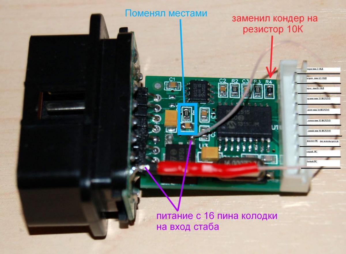

 Carprog доработать... Там пару деталей местами поменять,чуток добавить и на будущее пригодится. Даже самый китайский,из моторного карпасс тянет по OBD или адаптер A15-на столе (без доработки вроде). 11-й год вытягивал.
Можно про доработку поподробнее?
 В адаптаре А1 (OBD) некоторые детали перепутаны местами. резистор и конденсатор-это видно. Одного резюка нет вообще. Ну и питание подтянуть.Чуть позже.Фотки найду у себя, скину в ЛС.       Тема не про это,потому сильно умничать не буду, извиняюсь.

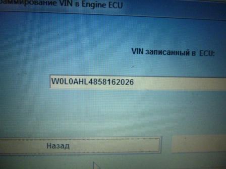

Зачем так утверждать вот vin вычитанный op-com
Лови
Я так понимаю ногу питания от платы отрезать и провод от нее провести на ногу стабилизатора.

В щитке посмотрел там vin этой машины карпас со щитка вычитал, а в блоках которые контрактные vin другой. Carprog подключал но он моторный не прочитал может его как то доработать нужно.

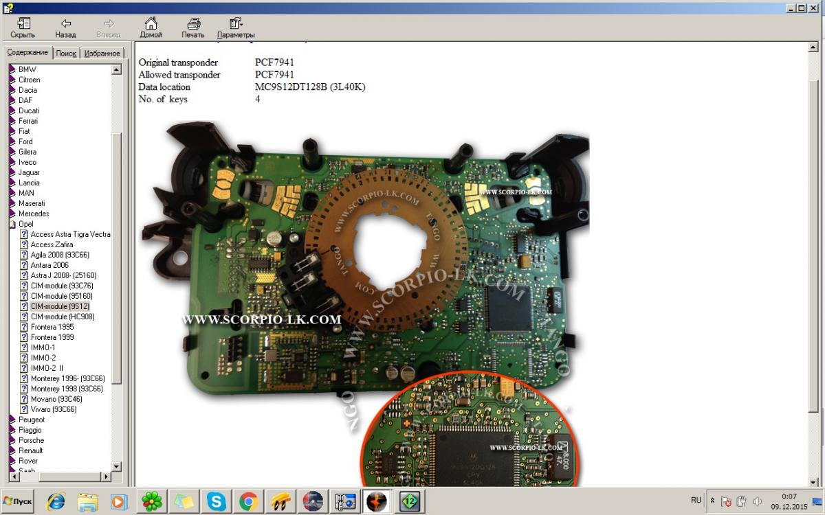

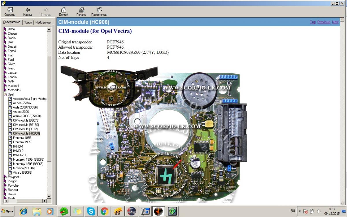

от чего этот хелп ?хочу себе такой скиньте
смотри внимательней, на картинках есть адресат и наименование оборудования
