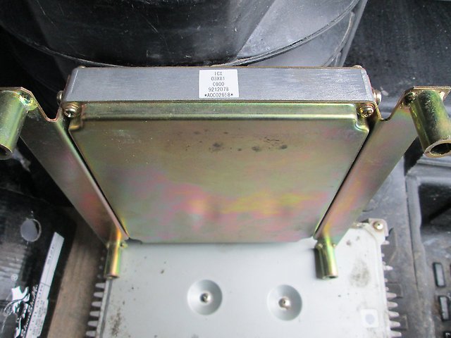

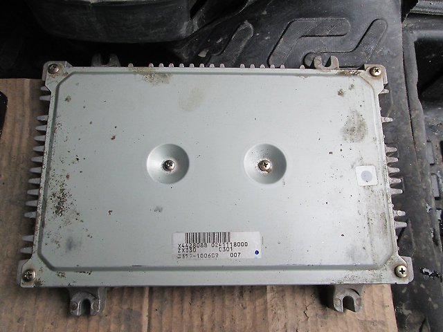

Подскажите, в каких блоках лежит пробег? Мне курьер везёт три блока, я так понимаю один из них не нужно вскрывать. У goga в базе нет такого экскаватора.
Нужно делать первый и второй блок?
Или первый и третий?

Моточасы лежат в 93c56 (вроде блок 2), не забудь когда проверять будешь(ут) обязательно на корпус минус цеплять (хоть один болт прикрутить)
Спасибо за подсказку про минус. Я проверять не буду - сделаю часы, потом соберут на место как было и посмотрят.
Если вы не видите в кальке точно такого номера, это не значит что его нет сборке Хитачи.
Если можно ваше мнение, в каких из трёх блоков нужно править часики?
Поправил часы во всех трёх блоках. Думал, только в двух блоках сидят часики.
Теперь возик вопрос. Какие ещё электронные блоки устанавливаются на этот экcкaвaтoр и где они установлены? Возможно, и в них сидят моточасы. Блок с предохранителями никто не разбирал? В нём нет микросхем? Экcкaвaтoр от меня далеко, блоки привезли снятые, посмотреть не могу.
