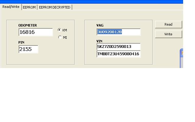

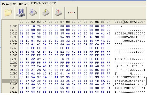

Доброе утро кажется начинаю разбираться в чем причина. на росс теч вычитал что Immo-ID в моторном и панели должны быть одинаковы. Читал панель carprogom. И обратил внимание что карпрог изменил только одну строку Immo-ID. Панель как я говорил Crypto. на скринах все видно.

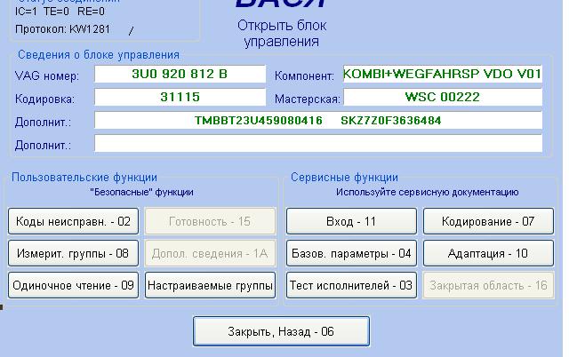

 Вот так видит VCDS
Superb 3U0920812B.Bin

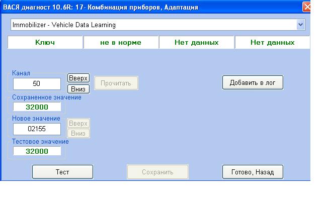

иммо3... пройди процедуру адаптации через 50 канал. а потом запиши ключ. все манипуляции проводи через панель дабы не похерить родной иммо... ключ останется родной. поищи на Ross-Tech как это делается там есть кино...
Вчера пробовал но не получилось, может мне вернуть старый пин и id панели и попробовать
А что не получилось? Привязать панель к моторному?
пишет вот так
пишет вот так
новое значение вводишь пин моторного далее жмёшь "тест" и увидишь вверху вин своего авто... сохраняешь значения и потом пиши ключи....
все равно тоже самое

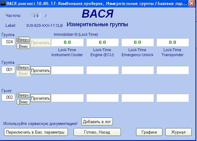

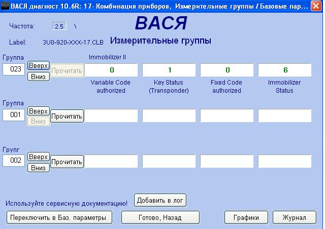

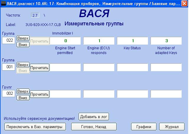

измерения-08 групп 22, 23, 24 в студию. и верни панели дамп который слил для отката. х.з. чего ты там правил...
ок сейчас
вот
Статус 6, поэтому не вяжется .

декриптованый дамп скинь
Это оригинал панели не правленный
crypto orig.BIN
decrypted.BIN
Статус = Immobilizer adapted, normal operating condition. Как мне это побороть?
Статус 6 это нормально.
Какого хера ты в доске в 50 канале при адаптации с моторным вводишь пин ее же,пин моторного надо вводить!
Дамп оставь ори,пин 5161 там,тащи пин моторного и вяжи.
