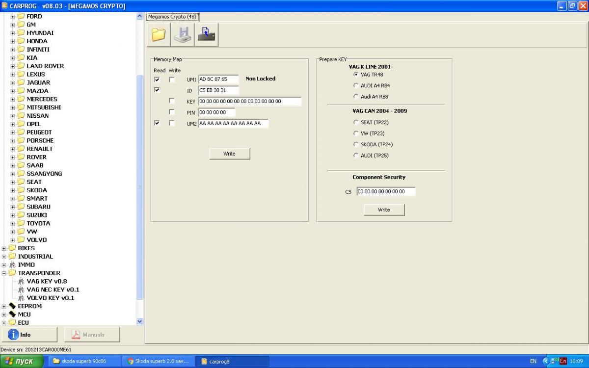

Сунь в читалку что за ключ там у тебя,и есть ли там ваще мегамос?
есть 2 ключа уже залочил это чистый

сам не могу но есть новый чип с ним попробую
