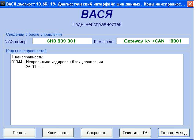

в этом блоке висит ошибка неправильно кодирован блок управления.В этот блок так как и панель заходить? pin моторного писать и в каком канале все делать?
просто продублируй там то что увидишь и усё!
ни каких пинов нигде вводить не нужно
этим ты просто перерегистрируешь в гетевее все блоки которые есть у авто согласно комплектации а потом адаптируй моторник как раньше пробовал может поможет
Вот и закодируй его правильно! :bux:
Зайди ВАГ-КОМом в в 19-ый,потом кодирование,будут там всплывающие подсказки,и смотри что не соответствует.

не помогло
хоть ошибка в блоке ушла по кодировке?
все правильно закодировано там

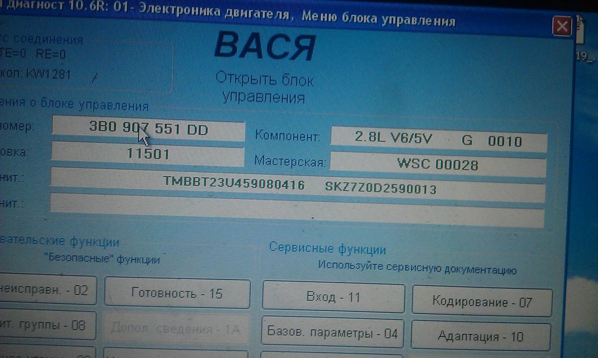

При открытии моторного вин и ид иммо пишет правильно?
Дай скрин.
Дай скрин.

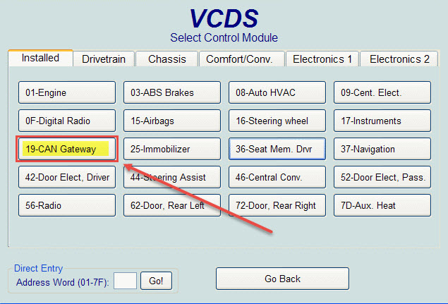

в гетвее в измерениях можно посмотреть какие блоки на связи. вроде 125гр. 1 окно моторник.... 4 окно панель...

в гетевее ты кодировку переписывал? даже если там правильная цифра стоит "00006" запиши её ещё раз и гетевей увидит приборку...

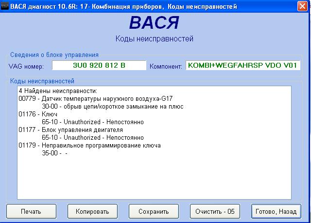

если в 22 группе во втором окне 1 то пофиг что там гейт не видит самое главное что иммо видит моторный
и всё же это было бы не лишнем придерживаться условий...
Необходимые условия:
  • Новый или использовать кластер устанавливается в машине.
  • Напряжение аккумулятора, по крайней мере 12,0 В.
  • Все соответствующие значения кодирования и адаптации были переведены из старой (ОРИГИНАЛ) кластера до замены (новый или подержанный) кластера.
    • Immo 3 VW автомобили, как правило, использовать короткий кодирование в адрес 19-CAN Gateway. Если оригинальное значение 00006, который является общим, перекодировать новый блок с тем же значением, чтобы обновить внутренний список установки шлюза.
