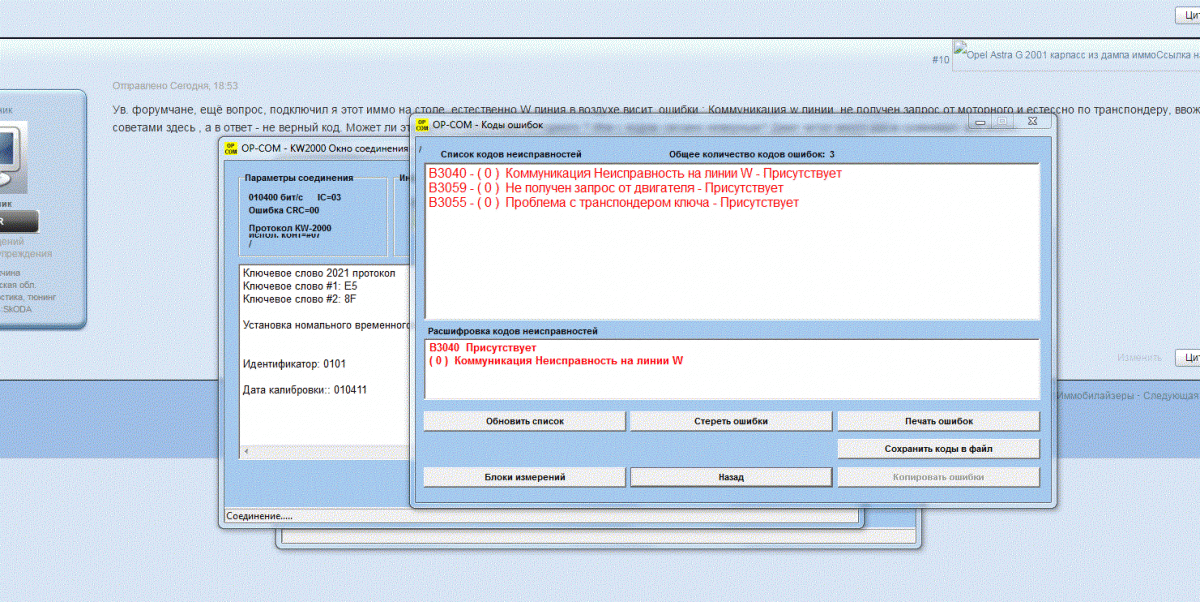

Ув. форумчане, ещё вопрос, подключил я этот иммо на столе, естественно W линия в воздухе висит, ошибки : Коммуникация w линии, не получен запрос от моторного и естессно по транспондеру, ввожу карпасс данный советами здесь , а в ответ - не верный код. Может ли это быть от отсутствия моторного ? Или с кодом связано неверным? Дамп читал много раз и сравнивал- всё верно.

Если на столе читаешь - это нормально
если это в авто - тестер-схема
чини проводку

У вас оп-ком,а там и "с лица"можно вставить дамп и получить пин много из чего. :bux:
Да читаю на столе. Остался второй иммо от хозяина, хочу в резерве оставить. А карпас другого выудил из мультека карпрогом, магнитолы нет, более пин вытащить неизчего.
