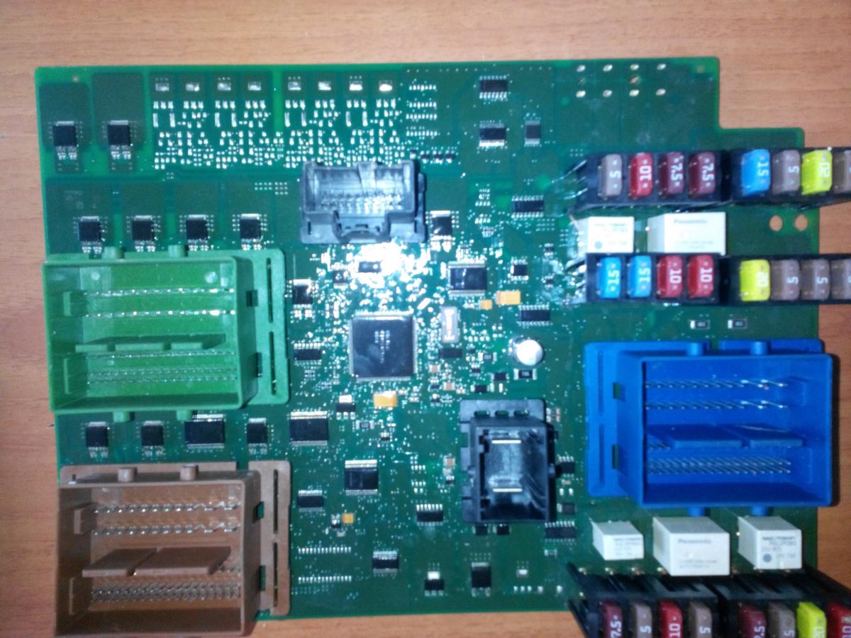

Опубликовано 17 декабря, 20159 г. Авто после дтп лопнула плата блока BCM , хозяин купил новый блок , запуска нет ошибки по иммо.На старом блоке все микросхемы целые. Если со старого сдуть микросхемы и в паять в новый ? И какая микра у него память ?
Опубликовано 17 декабря, 20159 г. не проще привязать модуль? в бцм хранятся ключи и синхра. могу помочь дистанционно если у тебя есть vcm
Опубликовано 17 декабря, 20159 г. БСМ нового образца, дистанционно не привяжите, только онлайн выход на fordEtisIDS. Проще еепром проца прочитать и в новый залить
Опубликовано 17 декабря, 20159 г. Потент. Не говорите чего не знаете. Делаю дистанционно, если у клиента есть vcm и интернет на компьютере подключенном к машине. Ids и etis ids не только не нужен, но и охватывает, теперь, ограниченное количество автомобилей в рамках процедур по иммобилайзеру. Многие новые автомобили форд не поддерживаются в программировании иммобилайзера программами etis ids и idd stand. Не пори чепуху если не понимаешь о чем речь. Учи матчасть.
Опубликовано 18 декабря, 20159 г. С вашим не заполненным профилем можно только кукарекать, а не советы давать, а тем более учить кого то. ТС извини
Опубликовано 18 декабря, 20159 г. Про FDRS почитай. Ты кукарекаешь, а я делюсь в данном и предыдущем сообщении знаниями и направляю на поиск таковых. Смотрю ты потент во второй теме подряд пишешь советы про привязку пцм на мондео. И второй раз не прав. Завязывай советовать чего не знаешь. TSB 15-1119 почитай. Дистанционно привязываю модули шью ключи. Форумчанам помогаю. А ты продолжай кукарекать впустую. Изменено 18 декабря, 20159 г. пользователем rrvaliev
Опубликовано 22 декабря, 20159 г. Автор Пересадка проца на донорскую плату решило проблему авто завелось.
