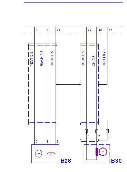

масса на ДПРВ идет с ЭБУ. вот схема:
В28 - ДПРВ
В30 - ДПКВ.
По схеме на клемме В28 (ДПРВ):
- 3 - управление ДПРВ
- 2 - слабый опорный сигнал ДПРВ
- 1 - сигнал ДПРВ
- на экране - масса с ДПКВ.
Откуда у меня  на фишке 1 ДПРВ и массой +5 в. т. е. с ЭБУ идет +5 в.

Цвета смотри 1-коричн-зелен(опорный минус), 2-черно-белый(опорный плюс), 3-сигнал ДПРВ, т.е между 1 и 2 должно быть опорное 5В. Если нет- пипец конторолеру дпрв.
