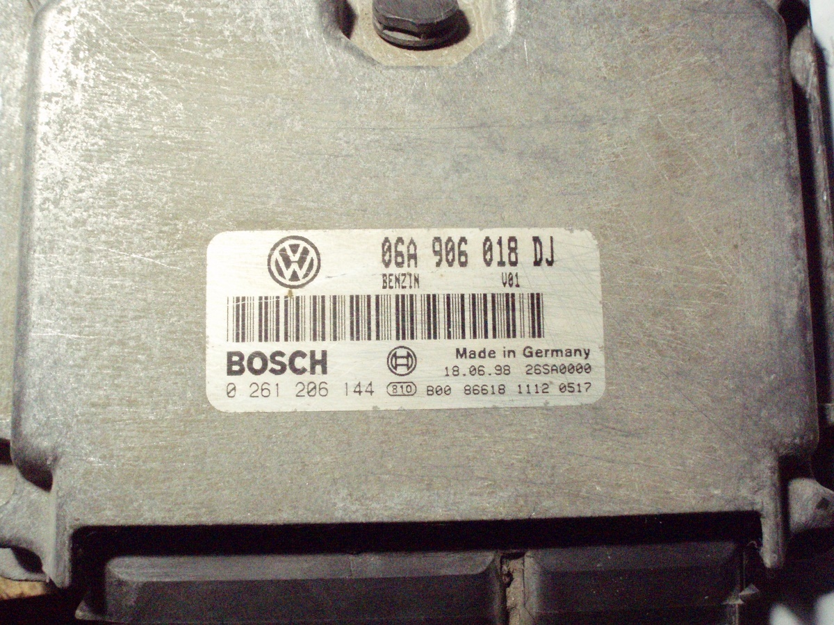

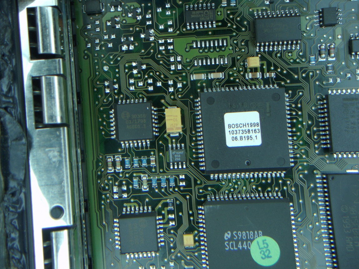

Идентифицировать EEPR в ЭБУ Skoda
Нужно вычитать Pin cod чтобы привязать другой щиток приборов,что за EEPR стоит.Skoda 1.6,1998г.в
Судя по маркировке Бош, B58258 - это 24C02.
Спасибо.
Блок Bosch M 3.8.5
Огорчу. В этом блоке нет пина. Иммо-2 все таки.
дамп прилагаю,кто сможет проверьте.
EEPR.bin
Нормальный дамп. Что вы там ищите?
pin cod для прописки щитка приборов
Так вроде подсказали же, что нет там его  :18_1_35:
