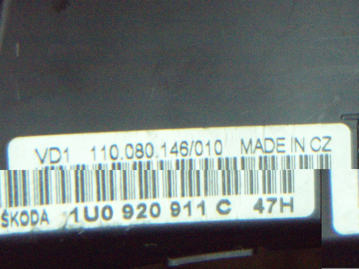

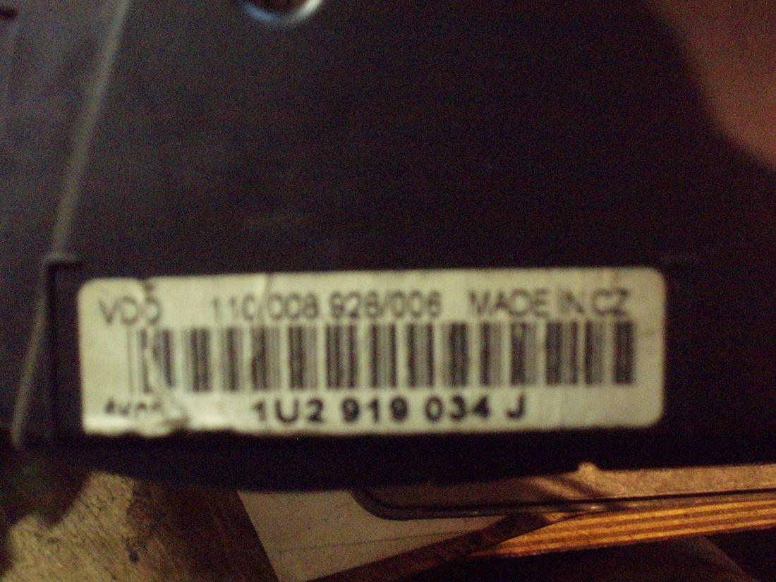

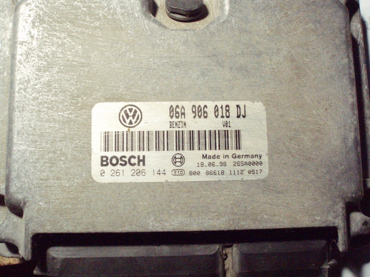

Опубликовано 23 декабря, 201510 г. comment_875861 Нужен Pin cod для привязки приборки,EEPR ЭБУ считал,говорят что immo2 в ЭБУ его нет,дайте совет,а то в первый раз как в первый класс,фото родного щитка и ЭБУ с дампом EEPR ЭБУ.Skoda Octavia 1.6,1998г.в.VIN:TMBZZZ1U5W2126659. EEPR.bin Ссылка на комментарий https://www.auto-bk.ru/forum/topic/67008-%D0%B7%D0%B0%D0%BC%D0%B5%D0%BD%D0%B0-%D0%BF%D1%80%D0%B8%D0%B1%D0%BE%D1%80%D0%BA%D0%B8-skoda-octavia-16-1998%D0%B3%D0%B2/ Поделиться на другие сайты Поделиться Поделиться сообщением

Опубликовано 23 декабря, 201510 г. comment_875882 Ну во-первых, ЭБУ от 1,8 AGN. А во вторых надо читать приборку! Там 93С66 в ней логин. Ссылка на комментарий https://www.auto-bk.ru/forum/topic/67008-%D0%B7%D0%B0%D0%BC%D0%B5%D0%BD%D0%B0-%D0%BF%D1%80%D0%B8%D0%B1%D0%BE%D1%80%D0%BA%D0%B8-skoda-octavia-16-1998%D0%B3%D0%B2/#findComment-875882 Поделиться на другие сайты Поделиться Поделиться сообщением

Опубликовано 23 декабря, 201510 г. Автор comment_875980 спасибо пин узнал,адаптация не проходит,пишет ошибку ERROR NACK,может новая панель по конфигурации не подходит в ней стоит EEPR 9386,а в родной 9366,вот фото панели которую хочу адаптировать,а в первом посту фото родной. Изменено 23 декабря, 201510 г. пользователем =Aleksandr= Ссылка на комментарий https://www.auto-bk.ru/forum/topic/67008-%D0%B7%D0%B0%D0%BC%D0%B5%D0%BD%D0%B0-%D0%BF%D1%80%D0%B8%D0%B1%D0%BE%D1%80%D0%BA%D0%B8-skoda-octavia-16-1998%D0%B3%D0%B2/#findComment-875980 Поделиться на другие сайты Поделиться Поделиться сообщением
Опубликовано 23 декабря, 201510 г. comment_875994 Панелька с иммо 3 ,а у тебя иммо 2. Ссылка на комментарий https://www.auto-bk.ru/forum/topic/67008-%D0%B7%D0%B0%D0%BC%D0%B5%D0%BD%D0%B0-%D0%BF%D1%80%D0%B8%D0%B1%D0%BE%D1%80%D0%BA%D0%B8-skoda-octavia-16-1998%D0%B3%D0%B2/#findComment-875994 Поделиться на другие сайты Поделиться Поделиться сообщением

Опубликовано 24 декабря, 201510 г. comment_876362 Панелька с иммо 3 ,а у тебя иммо 2. родная вообще иммо 1 спасибо пин узнал,адаптация не проходит,пишет ошибку ERROR NACK,может новая панель по конфигурации не подходит в ней стоит EEPR 9386,а в родной 9366,вот фото панели которую хочу адаптировать,а в первом посту фото родной. скинь дамп 93с86 будет понятнее что ты туда пихаешь Ссылка на комментарий https://www.auto-bk.ru/forum/topic/67008-%D0%B7%D0%B0%D0%BC%D0%B5%D0%BD%D0%B0-%D0%BF%D1%80%D0%B8%D0%B1%D0%BE%D1%80%D0%BA%D0%B8-skoda-octavia-16-1998%D0%B3%D0%B2/#findComment-876362 Поделиться на другие сайты Поделиться Поделиться сообщением
Опубликовано 25 декабря, 201510 г. Автор comment_876464 родная вообще иммо 1 скинь дамп 93с86 будет понятнее что ты туда пихаешь вот дамп 93C86.bin Ссылка на комментарий https://www.auto-bk.ru/forum/topic/67008-%D0%B7%D0%B0%D0%BC%D0%B5%D0%BD%D0%B0-%D0%BF%D1%80%D0%B8%D0%B1%D0%BE%D1%80%D0%BA%D0%B8-skoda-octavia-16-1998%D0%B3%D0%B2/#findComment-876464 Поделиться на другие сайты Поделиться Поделиться сообщением
Опубликовано 25 декабря, 201510 г. comment_876494 вот дамп Иммо 3.pin 1--1 Ссылка на комментарий https://www.auto-bk.ru/forum/topic/67008-%D0%B7%D0%B0%D0%BC%D0%B5%D0%BD%D0%B0-%D0%BF%D1%80%D0%B8%D0%B1%D0%BE%D1%80%D0%BA%D0%B8-skoda-octavia-16-1998%D0%B3%D0%B2/#findComment-876494 Поделиться на другие сайты Поделиться Поделиться сообщением
Опубликовано 25 декабря, 201510 г. comment_876507 вот дамп ищи приборку с партномером 919 в середине... и не парься) 920 не твой случай. Ссылка на комментарий https://www.auto-bk.ru/forum/topic/67008-%D0%B7%D0%B0%D0%BC%D0%B5%D0%BD%D0%B0-%D0%BF%D1%80%D0%B8%D0%B1%D0%BE%D1%80%D0%BA%D0%B8-skoda-octavia-16-1998%D0%B3%D0%B2/#findComment-876507 Поделиться на другие сайты Поделиться Поделиться сообщением
