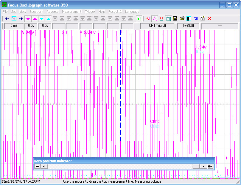

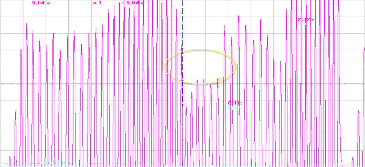

Доброго вечера. Колупаюсь с такой машиной. Заводится, как ей захочется. Клиент говорит, что началось с заезда в приличную лужу, далее стартер менял. Ошибка 0335 по дпкв .Подозреваю поломаные зубья на венце. Осцилка колена, когда не заводится. С 32 по 37 зуб видно переломано? Вторая картинка- поменьше на ХХ

может лучше на хх посмотреть когда заведется, картинка повторяется ?
Привет, Толь. Картинка другая-выложил выше. 32 зуб-там явно
Изменено пользователем 052
Привет, Павел, стесняюсь спросить, а это что за осцил? можно как выложить более читабельно,
