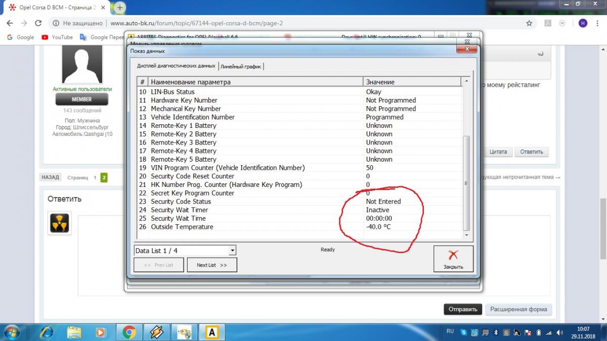

по АБРИТЕС вер7.3 есть ВСМ на КОРСА Д
по поводу отстоя не где не пишет не абритус не опком если не секрет сколько отстоя
А 3-пост ни о чём не говорит о часиках ? На это время и кури с включенным зажиганием какое у тебя там показывает, но по моему рейсталинг часики тикать не будут пока TECH не подрубишь.
обьясните она уже и стояла в все время показывает что время 00:00 я уже не знаю куда глядеть могу дампы после отстоя показать стояла полтара часа да дамп изменился но пин не один не принемает уже вычитал шиток ручками пин что показывает абрикос что в шитке одинаковы а вот с bcm не черта не получаеться вычислил тока что bcm пин лежит в 550 в конце строчке
третий пост не мой у меня всегда 0 стояли в этих позициях
