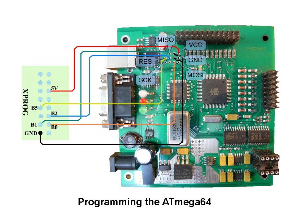

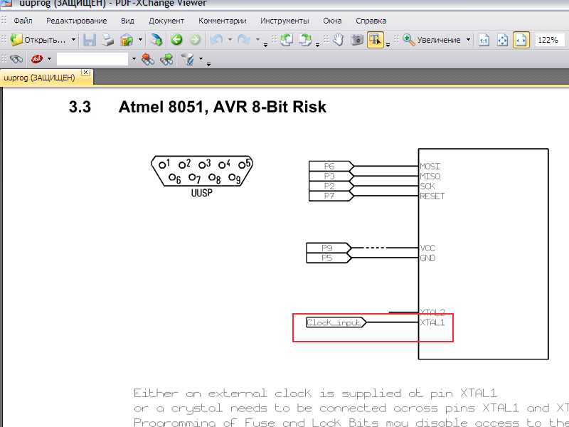

Всем привет. Имею Xprog 5.55 с синим юсб ключом. Решил прошить прогер прошивкой 5,51, вроде самая стабильная версия и за одно избавиться от ключа. Может кто поделиться рабочей версией прошивки и софта 5,51 в личку? Для отката решил считать со своего прогера флеш, еепром и конфиг. Читал Упой 1,3. Конфиг вроде читает адекватно, а еепром и флеш какой то бред. В еепром повторяются одинаковые блоки с 00 в начале, дальше 01 02 03 ... и FF в конце. Во флеше почти тоже самое, только попарно 00 00 в начале,01 01   02 02   03 03... и FF FF в конце. Подключал по схеме для программирования Икспрогом. Назначения точек подключения в Упе совпадают, но смущает  вывод XTAL1. Нужно ли его подключать куда нибудь?  Кто прошивал Упой, подскажите, что я делаю не так? Или проц закрыт от чтения, потому так и читается?
vlad195 Спасибо. То есть можно залить в Мегу прошивку 5.51 или 5.55 и все будет работать? Ещё вопрос: отличаются ли лок биты и фьюзы в прошивках 5.51 и 5.55? Просто у меня есть прошивка 5.55, а там файл конфигурации в бинарнике, а на форуме нашёл фотки как выставить лок биты и фьюзы, но для версии 5.51.
Одинаковые они.
