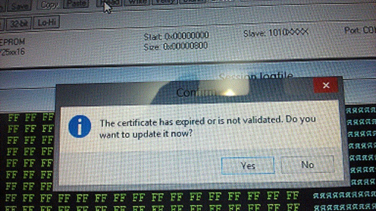

Все прошил,но при попытке чтения выдает ошибку certificate has expired or is not validated update? как быть????((((IMG_20160327_230701.gif

Все прошил,но при попытке чтения выдает ошибку certificate has expired or is not validated update? как быть????((((attachicon.gifIMG_20160327_230701.gif
Что может быть подскажите пожалуйста
Винда какая? На 8ке у меня также,а на 7 работает
7-32 или 7-64? вообще на 7-64 работает ли прогер?
7ка 32

не верно лок биты вы ставили
10ка 64бит  5.51 от луиса  работает . Новую 5.55 не пробовал.
на 10 и 8 будет просить сертификат
Понятно будем исправлять
