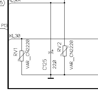

Варисторы.
за что они отвечают один какой то подозрительный
ищи кз,там от плюса главного реле подходит куча маленьких розовых проводов соединённых железной клёпкой,вот эти провода скидуй смотри,кз после это должно пропасть,останется только найти какой из них коротит

http://www.texnic.ru/books/electronika/003.html Может и варистор виноват. Напряжение зарядки сколько?

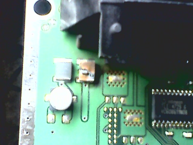

вот
Можно его отпаять, будет работать. Только от большого напряжения блок спасать некому будет.

алекс спасибо убрал его контролька погасла машина работает, где можно купить такую хреновину и как ее зовут полностью
С донора можно взять. У диагностов найдется.
