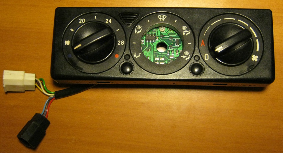

Фотку климата выложи. Температуру OUT сколько кажет?

Фото блока
