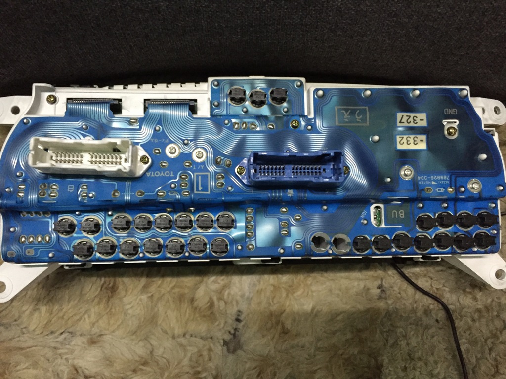

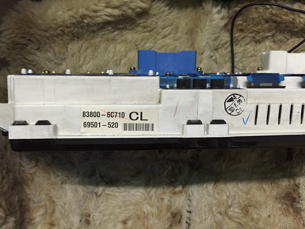

народ , есть у кого точки подключение на столе прадо 2000 год 3,0 дизель
69501-520 номер панели

Поправьте меня,если ошибаюсь,но номер панели думаю 83800-6ХХХХ?или по фото...

вот данная панель
да мне точки чтобы включить панель нужны..

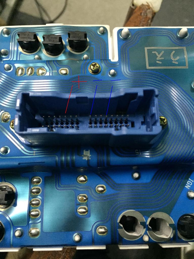

Саша,под...шь?Я тебе ещё по интернету фотки не давал.Заедь ко мне да посмотри,приколист.
А так,синий разъём.Защёлка слева.Нижний ряд.Слева от разрыва крайний правый GND.от него влево
через 2 тоже GND,справа от разрыва нижний ряд 3 от разрыва +.
Всё понятно???

спасибо всем
может понадобится кому-наглядно
