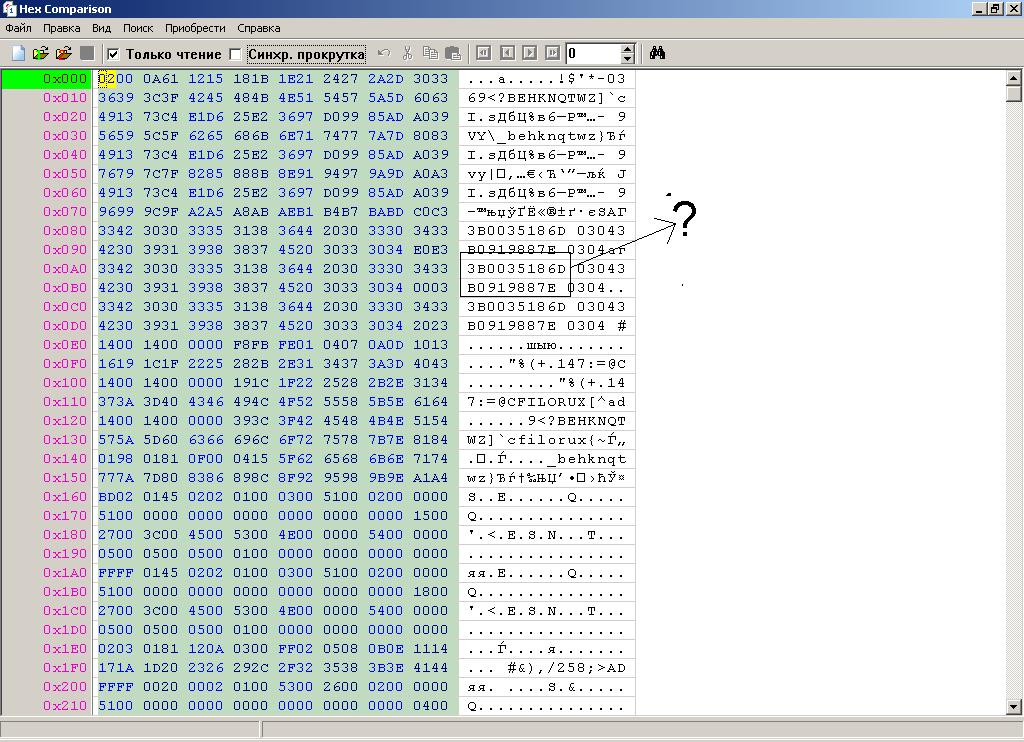

Опубликовано 15 января, 201610 г. Здравствуйте . Помогите- проверьте код пожалуйста , магнитола не принимает код. магнитола vw Navigation mfd Blaupunkt 7612001021 3B0035191? navi8 (1).rar код 1**23 или проба1.rarкод 0**1 . Есть подозрение что дамп не от этой магнитолы в считанном дампе . до меня магнитолу уже читали (точки напаянны) читал X-Progom как 24с32 . есть карпрог китай но он почему-то считать не смог соответственно и код не прописать.
Опубликовано 15 января, 201610 г. Автор Шильда сильно затертая, номера которые выложил в топике читаются не полностью и по поводу дампа я полностью не уверен что он от этого девайса .
Опубликовано 16 января, 201610 г. Автор Cпасибо masterskay62 !! магнитола ожила . Проблема была в битом дампе , суудя по всему когда я пытался прописать дамп карпрогом- китай он и повредил дамп или уже был такой . нашел на форуме похожий дамп перенес туда известный код и после отстоя свершилось долгожданное чудо!
