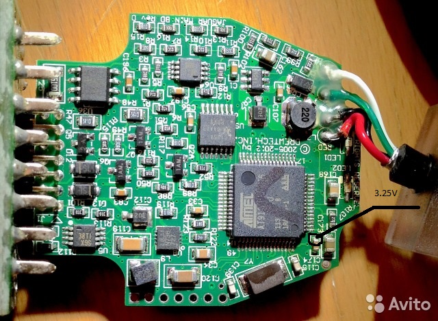

Опубликовано 16 января, 201610 г. Доброго времени суток. купил такой адаптер (чина) , поставил дрова, в системе определился, заработал, но не надолго. через 4-5 подключений перестал работать. система не видит. и он не мигает. кто с ним на ты? подскажите что делать. Изменено 16 января, 201610 г. пользователем dimon77777

Опубликовано 30 января, 201610 г. Автор проверил питание процессора, относительно массы которая на второй ноге, напряжение есть, от 0.25в до 3.25в на разных выводах, питания конденсаторов на объвязке кварца нету, генерации на кварце тоже нет. последнее питание приходит на с174. и все. кварц заказал. буду пробовать.

Опубликовано 27 декабря, 20169 г. проверил питание процессора, относительно массы которая на второй ноге, напряжение есть, от 0.25в до 3.25в на разных выводах, питания конденсаторов на объвязке кварца нету, генерации на кварце тоже нет. последнее питание приходит на с174. и все. кварц заказал. буду пробовать.999.jpg как результат?
