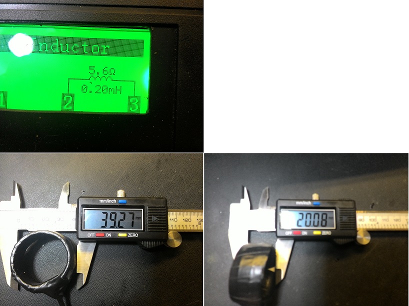

Опубликовано 21 января, 201610 г. comment_889221 Подключал адаптером А11 . Питание на EWS не подавал , а на карпрог подавал внешнее 12 вольт и писал на новый чип. Проверьте распайку переходника А11 , на офф. сайте должна быть . Антенну делал новую , но данные уже не помню ( могу померить индуктивность если надо и физические размеры антенны ). Если переходник нормальный то читает влет ( в начале чтения надо кратковременно замкнуть пин 22 моторолы на 23 ). Изменено 21 января, 201610 г. пользователем TTT63 Ссылка на комментарий https://www.auto-bk.ru/forum/topic/67684-bmw-e39-2002%D0%B3%D0%B2-%D0%BF%D1%80%D0%B8%D0%B2%D1%8F%D0%B7%D0%BA%D0%B0-%D0%BA%D0%BB%D1%8E%D1%87%D0%B5%D0%B9/#findComment-889221 Поделиться на другие сайты Поделиться Поделиться сообщением
Опубликовано 21 января, 201610 г. Автор comment_889225 А11 у меня тоже есть но он в двух положениях подходит,какой стороной одевать?питание подовал чтоб чип сделать?буду очень благодарен если поможешь с антеной?если просто от модуля обхода starline взять.? 23 контакт это масса? Ссылка на комментарий https://www.auto-bk.ru/forum/topic/67684-bmw-e39-2002%D0%B3%D0%B2-%D0%BF%D1%80%D0%B8%D0%B2%D1%8F%D0%B7%D0%BA%D0%B0-%D0%BA%D0%BB%D1%8E%D1%87%D0%B5%D0%B9/#findComment-889225 Поделиться на другие сайты Поделиться Поделиться сообщением
Опубликовано 21 января, 201610 г. comment_889246 А11 у меня тоже есть но он в двух положениях подходит,какой стороной одевать?питание подовал чтоб чип сделать?буду очень благодарен если поможешь с антеной?если просто от модуля обхода starline взять.? А11 желтый проводж на 13 - ый пин иммо . Питание на карпрог подавал уже при чтении иммо и не снимал при записи чипа. Откуда подойдет антенна не знаю , но наверно пойдет от авто ,надо подключить и посмотреть насколько уверенно будет читать . Данные катушки что есть на фото . Ссылка на комментарий https://www.auto-bk.ru/forum/topic/67684-bmw-e39-2002%D0%B3%D0%B2-%D0%BF%D1%80%D0%B8%D0%B2%D1%8F%D0%B7%D0%BA%D0%B0-%D0%BA%D0%BB%D1%8E%D1%87%D0%B5%D0%B9/#findComment-889246 Поделиться на другие сайты Поделиться Поделиться сообщением

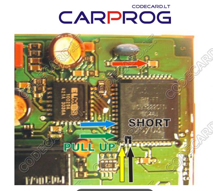

Опубликовано 22 января, 201610 г. Автор comment_889629 Че то ни как считать не могу, подскажи распиновку проца? от точкипосередине и на лево? Ссылка на комментарий https://www.auto-bk.ru/forum/topic/67684-bmw-e39-2002%D0%B3%D0%B2-%D0%BF%D1%80%D0%B8%D0%B2%D1%8F%D0%B7%D0%BA%D0%B0-%D0%BA%D0%BB%D1%8E%D1%87%D0%B5%D0%B9/#findComment-889629 Поделиться на другие сайты Поделиться Поделиться сообщением
Опубликовано 22 января, 201610 г. comment_890058 Че то ни как считать не могу, подскажи распиновку проца? от точкипосередине и на лево? Черная перемычка между 22-ым и 23-им пином. Ссылка на комментарий https://www.auto-bk.ru/forum/topic/67684-bmw-e39-2002%D0%B3%D0%B2-%D0%BF%D1%80%D0%B8%D0%B2%D1%8F%D0%B7%D0%BA%D0%B0-%D0%BA%D0%BB%D1%8E%D1%87%D0%B5%D0%B9/#findComment-890058 Поделиться на другие сайты Поделиться Поделиться сообщением
Опубликовано 23 января, 201610 г. Автор comment_890150 Ни читает у меня(, на массу не нужно? просто перемычка? Ссылка на комментарий https://www.auto-bk.ru/forum/topic/67684-bmw-e39-2002%D0%B3%D0%B2-%D0%BF%D1%80%D0%B8%D0%B2%D1%8F%D0%B7%D0%BA%D0%B0-%D0%BA%D0%BB%D1%8E%D1%87%D0%B5%D0%B9/#findComment-890150 Поделиться на другие сайты Поделиться Поделиться сообщением
