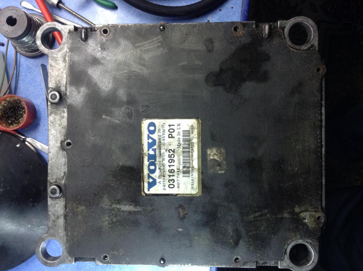

Привет всем. нужна помощь принесли блок управления двигателем от данного грузовика с ошибкой MID 128 SID254 FMI11. не развивает обороты , кто не будь ремонтировал такие эбу?
может поделитесь инфой ? еще две лежат с такой проблемой . поставили другой блок эбу работает нормально.
вот фото блока

по описанию похоже контролька в еепроме или во флешке слетела от попытки запуска с мертвым аккумом, я бы попробовал фулл залить новый. если это конечно не бутлоадер отвалился, тогда блок должен перепрограммироваться отказаться

нет, я с этими блоками не работаю. ищи чем он прошьется в фуле и возьми другой фулл с рабочего блока который ты поставил на машину. тебе это будет проще и быстрее у тебя все блоки на руках и ты можешь посмотреть какой там проц и чем его шить. едигственное все блоки будут под одним вином.
там два флеша стоят один AT29C020 другой AT28HC256 их имеете виду?
да важна первая энергонезависимая  2мб, вторая паралельная 256 кб думаю особого значения не имеет потму что в номере ошибки заявлена не область калибровок. но шить обе
