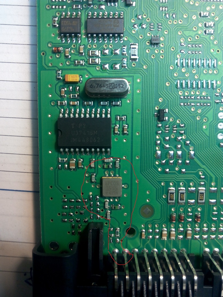

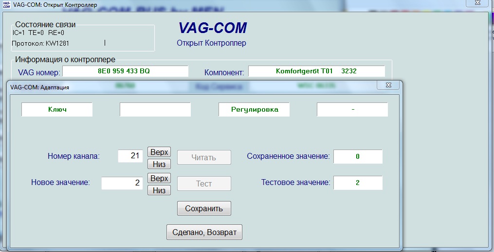

Опубликовано 21 января, 201610 г. Всем привет кто читает это)) на данном авто отказали брелки штатные , и машина не реагирует на них, с иммо все в порядке. Что было сделано (клиент говорил что работало все норм), удалил ключи из блока комфорта, во время адаптации этих ключей все зависает тогда когда нужно нажать на кнопку брелка, авто вообще не как не реагирую на них, в третьем окошки слово "регулировка" не меняется на "запись ". Пробывал autocom, vagcom, idiag android, все три сканера там и останавливались. батарейки хорошие . сигнал с ключей идет, слушал на приемнике))) антенна не закорочена, на плате следов воды нет, узел согласование около микросхемки u3741bm все хорошо, созвонится как надо (все смотрел в дадашите). куда копать незнаю, может есть какое то особое условия для этого? подскажите куда . направелние?)) или все же БК сдох? статика могла выбить приемный тракт? или сам дамп мог "изказится"?

Опубликовано 22 января, 201610 г. На видосе на отметке 1.04 должно быть "опознавание" (recognized) при нажатии кнопки, но сначала надо сбросить брелки на ноль.
Опубликовано 22 января, 201610 г. Автор сброс сделал, опосзоапние непроиходит. стоит на слове "adjustments" и хоть затыкайся на кнопки

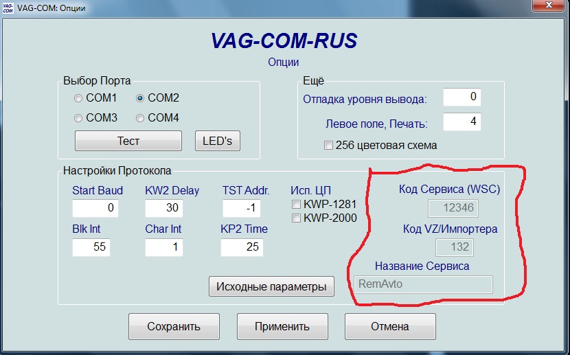

Опубликовано 22 января, 201610 г. Ещё раз спрошу в пользовательских настройках vag com всё прописано?
Опубликовано 22 января, 201610 г. Автор Ещё раз спрошу в пользовательских настройках vag com всё прописано? извените что сразу не ответил. после ваших слов я сразу вписал все вы имели виду вот эти? Изменено 22 января, 201610 г. пользователем nikitoskin

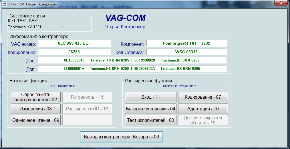

Опубликовано 22 января, 201610 г. Ошибки по машине есть? И кодировка в комфорте правильная,помоему под этот блок должна быть 06325
Опубликовано 22 января, 201610 г. Автор Ошибок кретичных нет, в приборке висит по связи с ECU . в блоке комфорта нет ошибок. За подсказку спасибо огромное про кодировку, проверю позже. машину заганю вечером, потом отпишусь

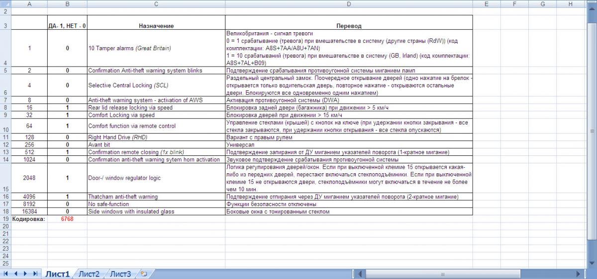

Опубликовано 22 января, 201610 г. Кодировка сейчас такая , как на картинке. Можно посчитать-кальк есть давно на сайте http://www.auto-bk.ru/forum/topic/312-%D0%BB%D0%BE%D0%B3%D0%B8%D0%BD%D1%8B-vag-%D0%B8-%D0%B8%D1%85-%D0%B8%D1%81%D0%BF%D0%BE%D0%BB%D1%8C%D0%B7%D0%BE%D0%B2%D0%B0%D0%BD%D0%B8%D0%B5/page-1#entry500038 Изменено 22 января, 201610 г. пользователем 052
