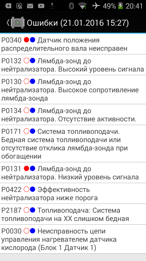

нива 4х4 эбу me17.9.7 ошибки по дк
Нива периодически появляются ошибки по Дк. Рампа с обратной давление на хх 2.4 при ВКЛ зажигания 3. Насос с пережатой обратной давит 5. Подсоса на впуске нет. Авто с гбо4 поколением. Ошибки появляются как при работе на бензине так и на газе. Разъём дк визуально в нормальном состоянии воды в разъёме нет. Смущает то что при нагрузке 1 дк начинает падать в бедную смесь напряжение 0.012-0.000в . а дк в то же время показывает 0.7-0.8в.

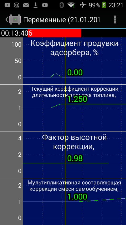

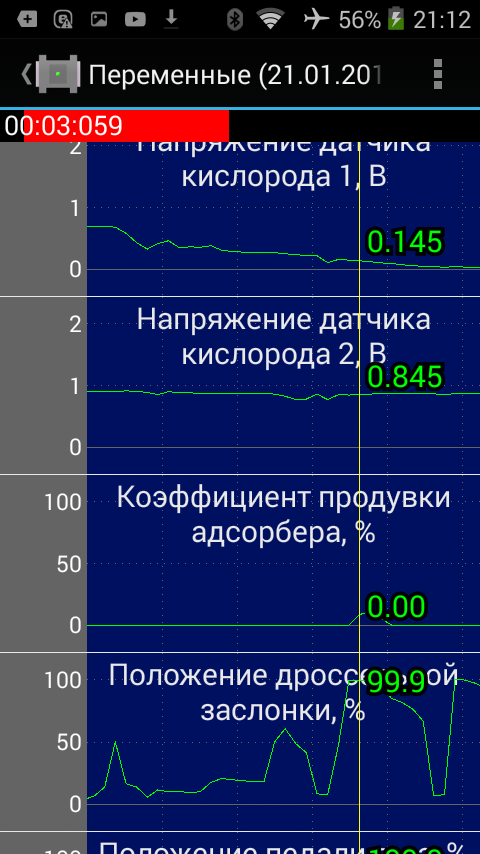

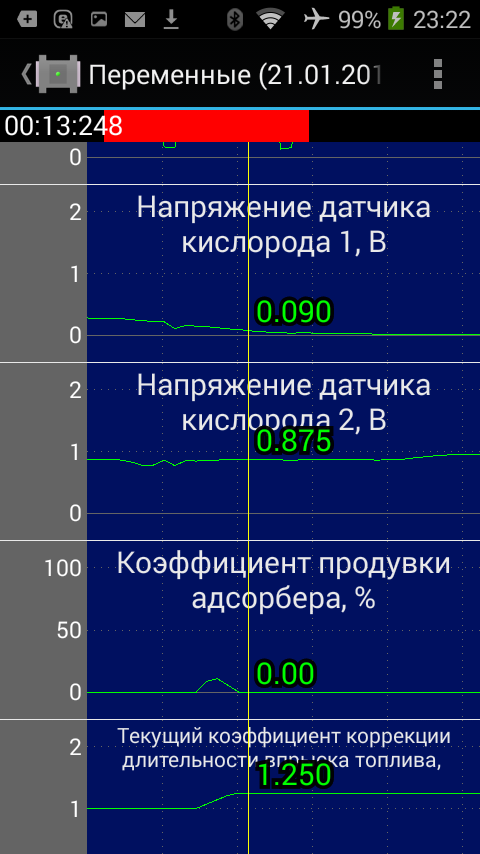

Вот скрин при открытии дз 100% авто едет под горку. Думаю адсорбер тут не при делах
А что будет показывать таже картинка на стоящем автомобиле с 2500 об/мин в течении двух минут?
А коррекции сколько?
Вот коррекции. Мгновенная когда дк падает в бедную 1.25. На графику все видно. Положение дз 80-95%

Больше данных дайте, АЦП датчиков при вкл. зажигании и при работе ДВС на ХХ, показания ДК1 и ДК2, судя по ошибкам либо неисправен ДК1, либо забит катализатор, либо подсос воздуха.

Если судить по ошибкам пост №1, есть вероятность что ДК №1 неисправен, возможно при нагревании спираль коротит на массу.
