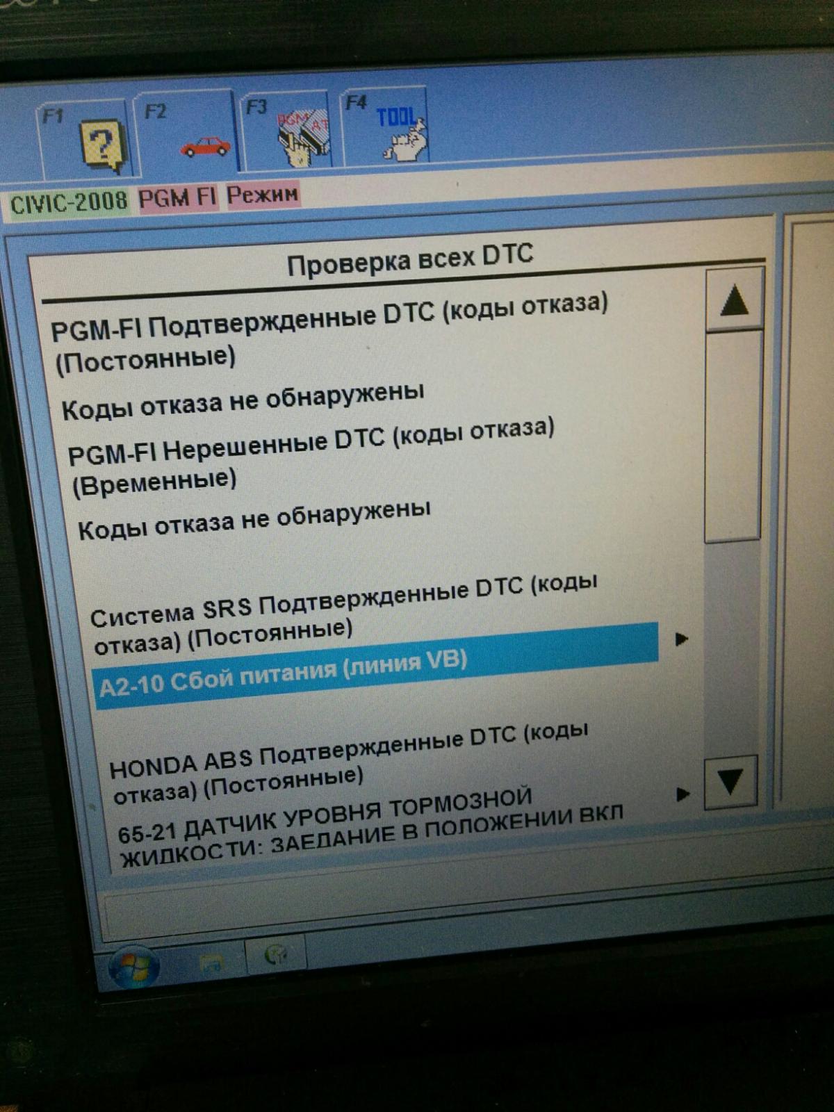

Помогите разобраться вылазит ошибка Система SRS А2-10 Сбой питания (линия VB)
Ошибка появляется вновь после удаления.
На приборке ошибок не вылазит.
Может электрик есть, кто поможет?
Машина Honda Civic 4d

Смотрю HDS. Инфу по ошибке на форуме не нашел.
Может кто подскажет, в чем может быть причина?

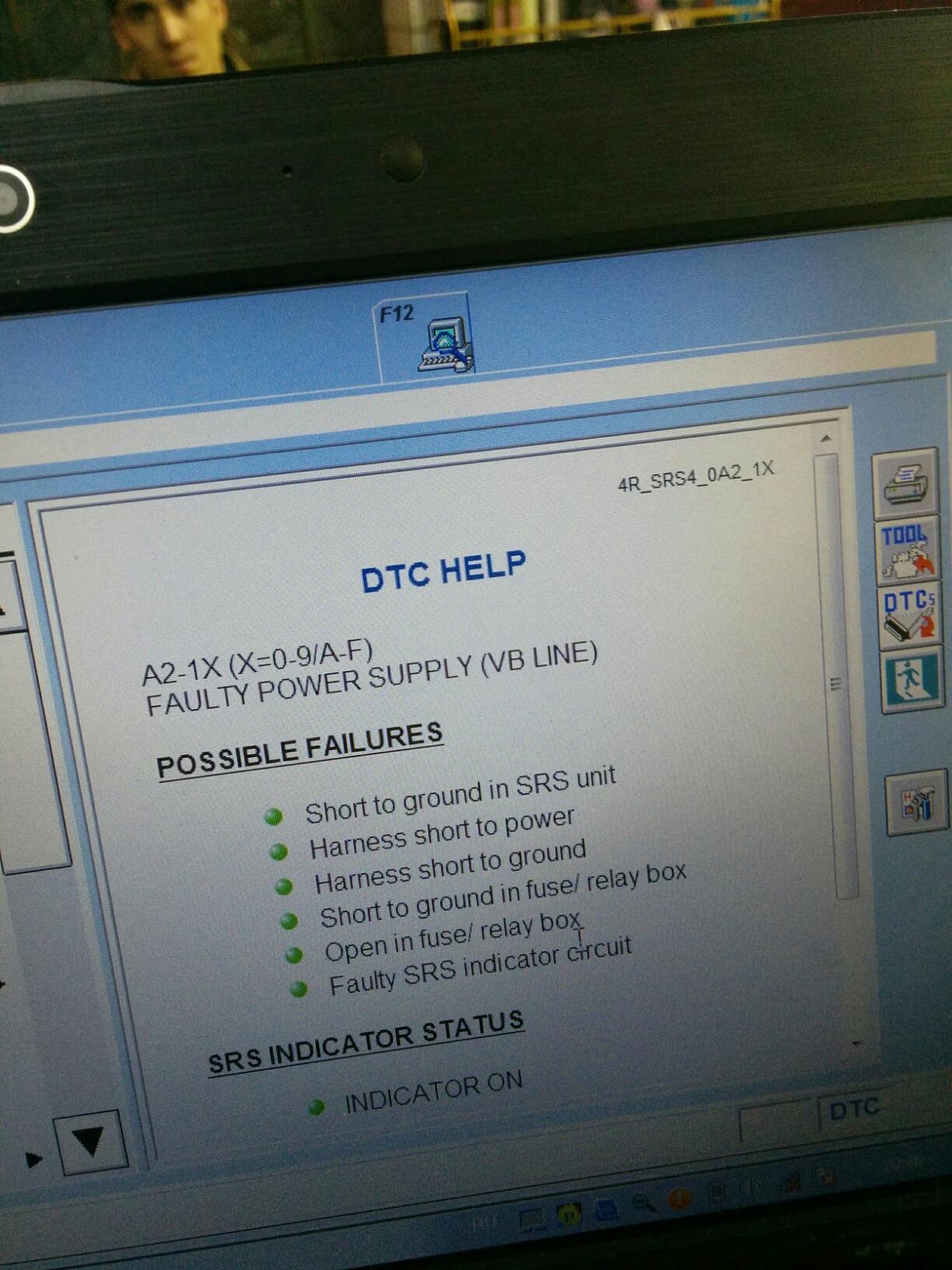

на второй фотке, это сканирование по всей системе. Какие преды смотреть по airbag, srs?
