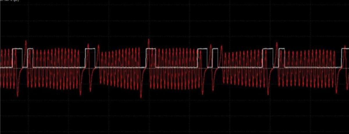

Помогите разобраться с мотором после прогрева заливает свечи синхра дпкв дпрв

Похоже, у вас распредвал почти на два зуба отстает.

Спасибо но дело в том что Осцилограмма не совпадают на пол оборота коленвала. Машина заводится с двумя датчиками при перестановке катушек зажигания 1на3 2на4 и т.д. И начинает заливать ошибок нет. С отключённым дпкв не заливает работает в штатном режиме.

[quote name="Shurken" post="891473" забыл отписаться проблема решена провернулась мишень на колене
