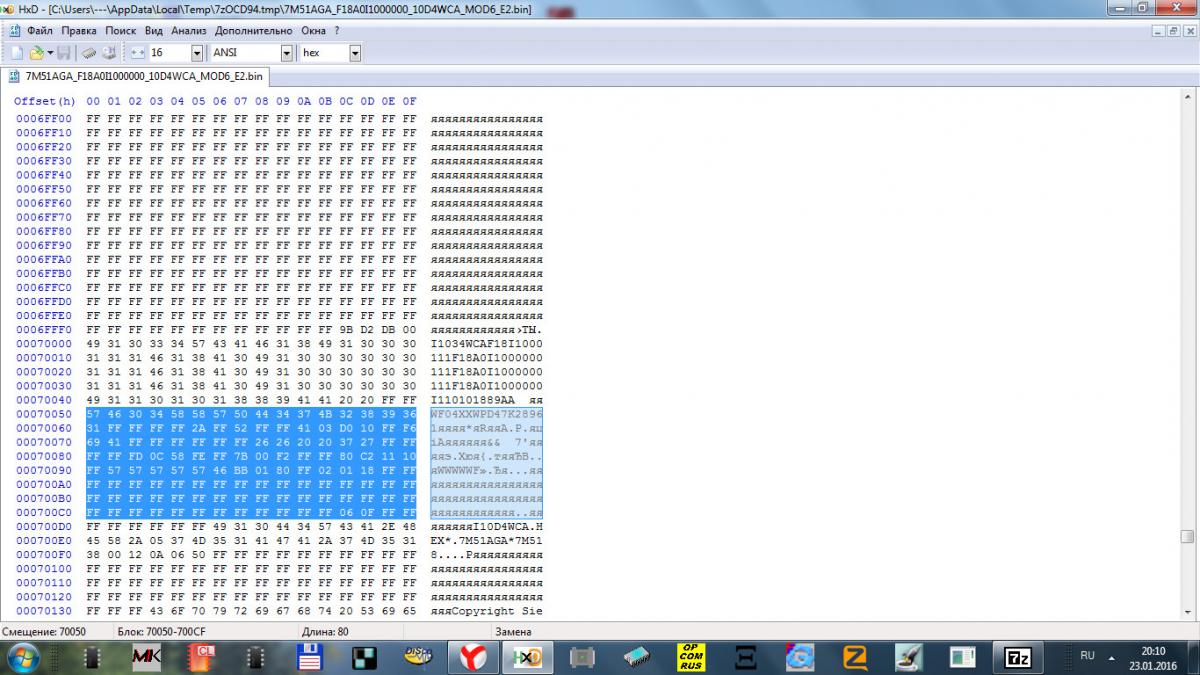

vector Опубликовано 23 января, 2016 Опубликовано 23 января, 2016 Коллеги, прошу помощи...После записи новой прошивки Ford Fiesta Sim210, выскакивает ошибка (горит чек) P0601 - ошибка контрольной суммы ЭБУ, в закачанном файле делал изменения в НЕХ редакторе, только касательно ВИД блока. Автомобиль заводится и работает, читал и писал клоном Кесс2.

euromarina1 Опубликовано 23 января, 2016 Опубликовано 23 января, 2016 Если переносил то что выделено в Хексе-то это много-зацепили и прошивку-вот и ругается.
leva 1985 Опубликовано 23 января, 2016 Опубликовано 23 января, 2016 Не знаю как на Sim 210, но на 28 и 29 переносится только эта вот область VID блок то бишь
vector Опубликовано 24 января, 2016 Автор Опубликовано 24 января, 2016 Если переносил то что выделено в Хексе-то это много-зацепили и прошивку-вот и ругается. Кстати на другом файле пробовал менять только ВИН, все равно выдавал ошибку

vector Опубликовано 25 января, 2016 Автор Опубликовано 25 января, 2016 Номер ошибки другой Р0610 - неправильная контрольная сумма блока данных идентификации, получается даже когда я менял просто вин в НЕХ редакторе я что то не так делал. Благодаря хорошим людям с форума сегодня все прошло успешно, репрог без ошибок. Но пока так и не разобрался как можно корректно вин перенести на данном блоке.
