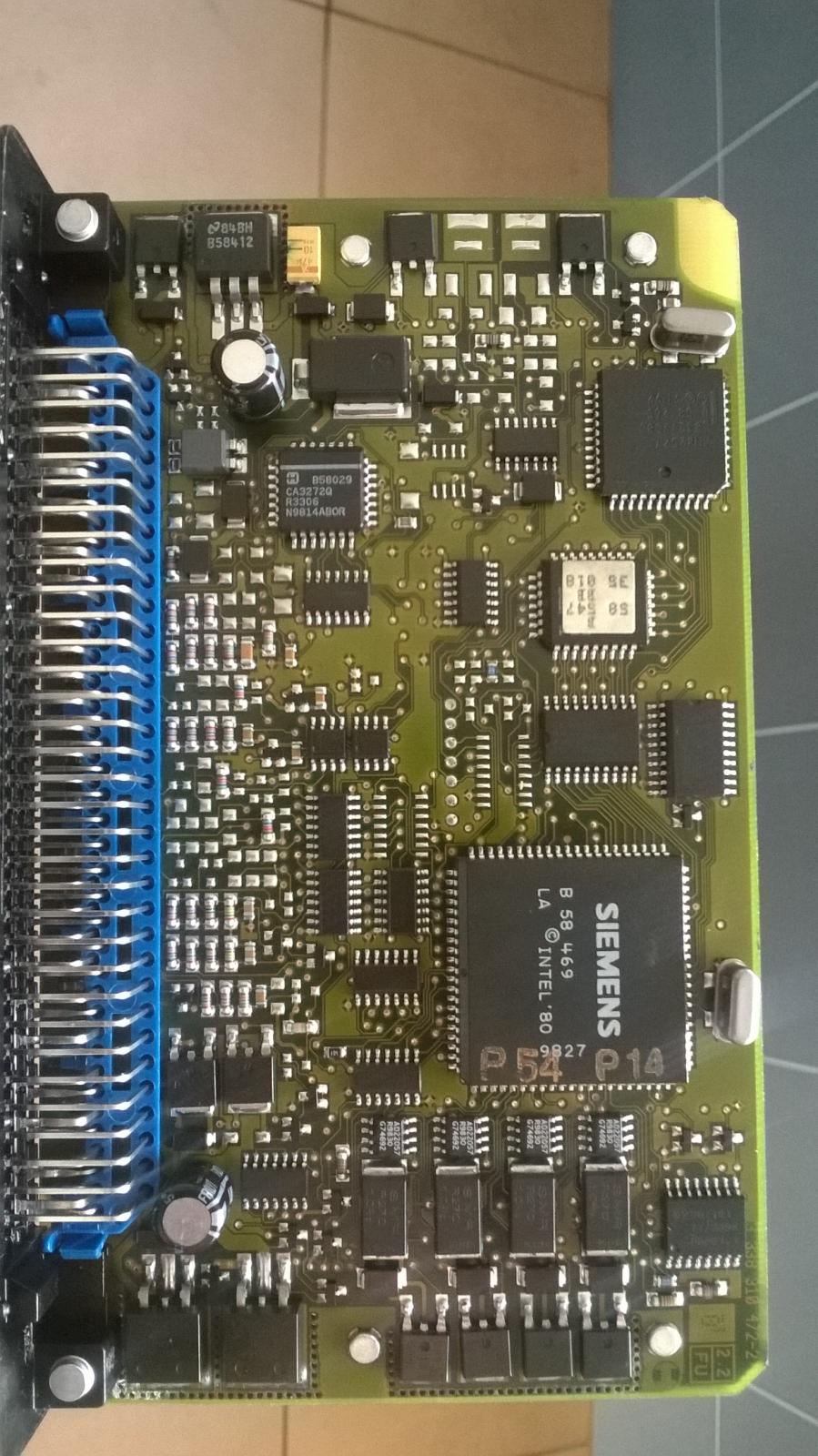

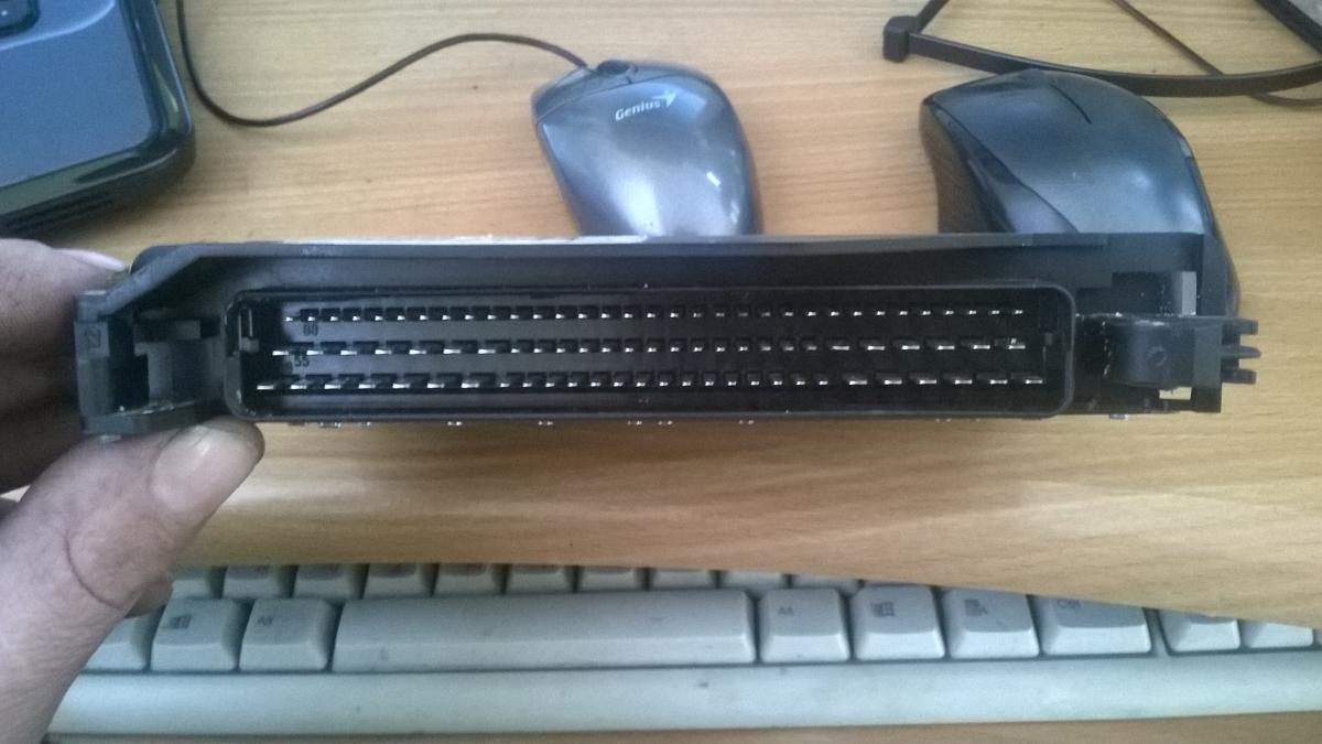

Помогите пожалуйста с распиновкой акпп или схемкой данный авто после ремонта акпп постоянно находится в аварийном режиме но из-за чего я сказать не могу так как акпп не диагностируется я пробывал разными сканерами лаунчь ктс браин-би и прогами под калайн но все бесполезно все остальные блоки на связь выходят диагностируются без проблем блок акпп я достал вскрыл видимых косяков в нем нет чтобы припесать блок нужно убедится в целости проводки в мичеле алдате и автодате схемы акпп нет.

ЭБУ там стоит Bosch GS8.11.0 AKПП 4HP20 такой блок и коробка стоит на мерседесе вито 1999г если по сути распиновка и схема должна совпадать думаю сначала наладить связь с эбу на столе протокол я думаю будет от мерседеса можно и на машине прозвонить провода но там разъём
эбу находится в такой жопе что работа с эбу будет приятней на столе да и на целость блока будет проверенна.

Я совсем забыл ответить всё же чем это всё закончилось.Закончилось это тем что авто это я до делал.Но таким способом что и сам был удивлён.На диагностику эбу коректно так не смог связаться, какими я только сканерами не пытался всё бесполезно по этому решил проблему при помощи обычной светодиодной контролькой таким способом от звонил все соленоиды на плате при включении зажигания эбу подаёт импульс на саленоиды если импульс проходит стабильный это видно по контрольке если у вас будет с пищалкой то будет слышно стабильных одинаковых писка если же соленоид не того сопротивления тогда будет сигнал отличатся будет больше запросов эбу на целость соленоида тем самым будет слышно искажённый звук светодиодной контрольки и эбу после того как видит что соленоид не исправен уходит в аварийный режим питание соленоидов идёт обычно с эбу акпп там стоит ключ на 12в в режиме аварийном просто пропадает питание с эбу и всё акпп едет в одной передаче.Таким способом я определил какои соленоид в акпп не подходит по сопротивлению снял крышку поддона пришлось снимать и гидропанель от звонил соленоид и увидел два отдельно стоящих соленоида один с чёрным разьёмом а другой с жёлтым тем самым с черным разьёмом шивтовый соленоид а с жёлтым давления и ихнее сопротивление естественно разное в этом акпп установлено два желтых а остальные черные тем самым питания тоже раздельное да два жёлтых общее отдельное питание у чёрных своё общее питание короче говоря когда коробочники перебирали акпп перепутали фишки соленоидов рядом стоящих переключения и давления и эбу уходил в аварийный режим так как параметры саленоидов разные поменял фишки соленоидов местами и чудо свершилось авто из курятника стал ездить переключать скорости как положено.После замены фишек и контролька стала отрабатывать сигнал соответственно как положено стабильных два запроса.Вот таким способом я и определил неисравность акпп без сканера и диагностики.Так как под именно этот эбу я протакол не смог подобрать только официалы но за такой год сами понимаете что они не берут на диагностику.Поле этой акпп я ещё пару фольцов сделал акпп таким же способом светодиодной контролькой ради спортивного интереса только у них транзистор управления соленоидов менять нужно но способ работает.В безнадёжных вариантах выручает.
