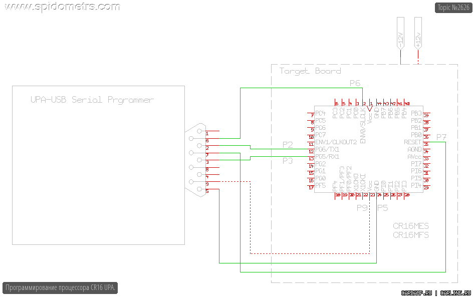

kozak Опубликовано 25 января, 2016 Опубликовано 25 января, 2016 Всех с добрым днем. блок SRS от Audi A4 2000 года, 8D0 959 655 J Внутри CR16MFR544 Чем можно прочитать этот проц? В UPA этот он не заявлен, в xprog-m то же не заявлен В карпроге есть блок 8E0 959 655 J там внутри CR16 но планарный и 80 ногий У меня стоит проц CR16MFR544, QFP корпус - 44 ноги. Заранее спасибо!
052 Опубликовано 25 января, 2016 Опубликовано 25 января, 2016 Икспрогом читал 80-ногий по к-линии, минус и питалово с кл.15 +(перемычка в бут) . Делов 5 мин на столе. По идее то же самое еепромер 1.19 по к-линии сделает, только надо отыскать пин ENV0 на этом проце и замкнуть на землю для бсл. Кстати, та стиралка китайская с двумя кнопками стирает и 65535 и краши в этих блоках без компа, да и у неё есть вход дб-9 для чтения .
052 Опубликовано 25 января, 2016 Опубликовано 25 января, 2016 Вроде пишут, так не работает CR16MCS9 - 80 pins works very good, but PLCC 44 - dont work. In both situation I connect ENV0 to ground and dont work...
kozak Опубликовано 25 января, 2016 Автор Опубликовано 25 января, 2016 Икспрогом читал 80-ногий по к-линии, минус и питалово с кл.15 +(перемычка в бут) . Делов 5 мин на столе. По идее то же самое еепромер 1.19 по к-линии сделает, только надо отыскать пин ENV0 на этом проце и замкнуть на землю для бсл. Кстати, та стиралка китайская с двумя кнопками стирает и 65535 и краши в этих блоках без компа, да и у неё есть вход дб-9 для чтения . ENV0 нашел, но по это схеме не читает. Пробовал UPA, икспрога под рукой нету. То есть без вариантов сделать этот блочек?
Alex Grey Опубликовано 25 января, 2016 Опубликовано 25 января, 2016 Недавно делал похожий проц упой - в доке ошибка. Если завтра напомнишь найду на компе правильное подключение.

дмитрий96 Опубликовано 9 мая, 2016 Опубликовано 9 мая, 2016 Недавно делал похожий проц упой - в доке ошибка. Если завтра напомнишь найду на компе правильное подключение. Подскажи пожалуйста где и какая ошибка в упе при подключении CR16MFR544 pl44 ног.Не получается подключиться к этому процессору .
