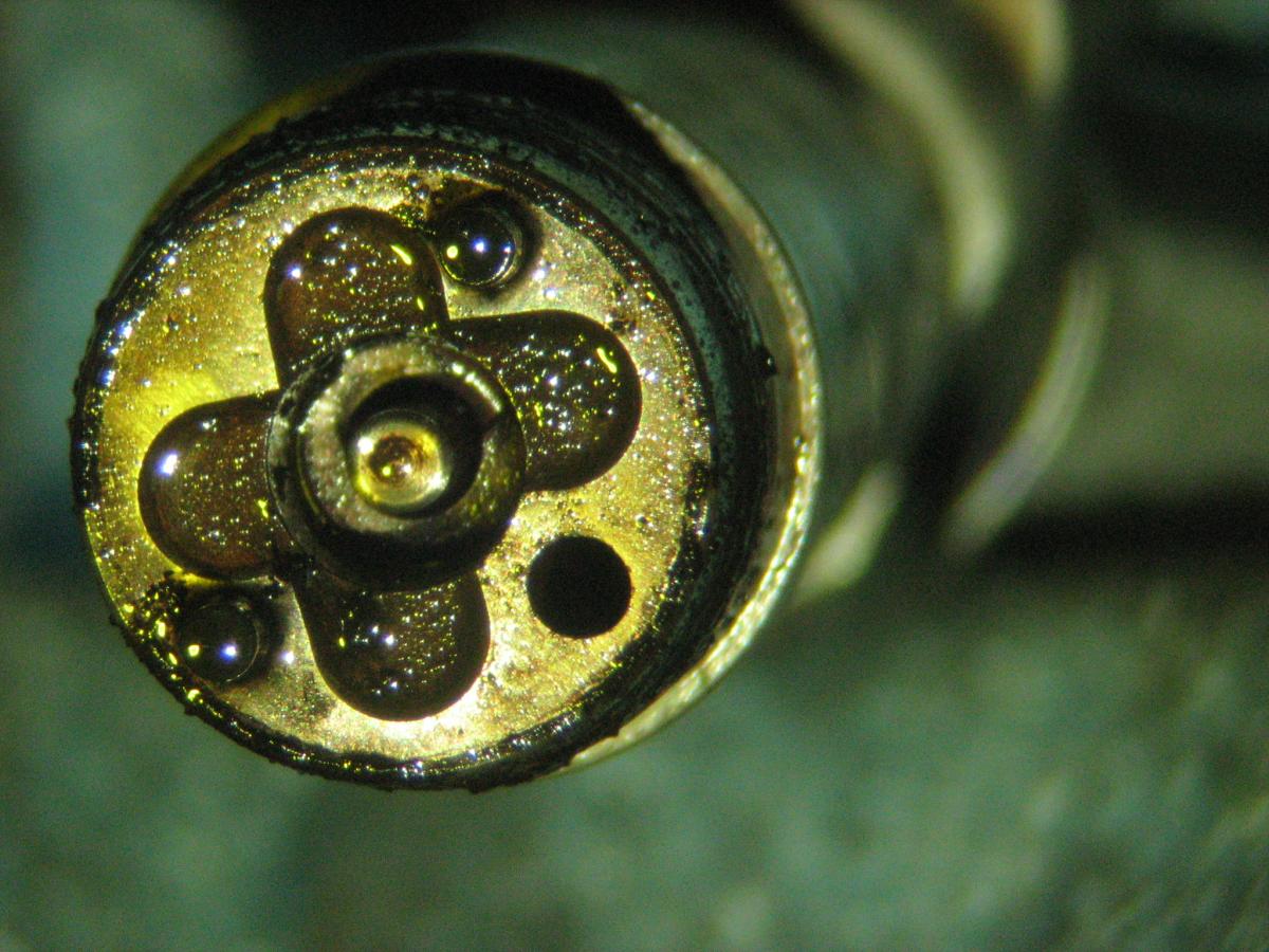

"Микро капельки воды оседают на электродах пьезо-элемента и вызывают пробой изоляции на корпус"
Обычно от такой соляры идет отчетливый запах газо-конденсата, может быть бесцветная(с желтизной) иногда мутноватая...
Это Delphi euro 4 звонилась на корпус 1.16 мОм( в моторнике- эл. неисправность инжектора,мотор троил и жутко дымил)
При разборе четко видны "шарики" воды(а может еще какой жидкости.)

склоняюсь к замене, пробивает скорее всего после прогрева двигателя. На фото вода, как она вообще запускает двигатель непонятно.
