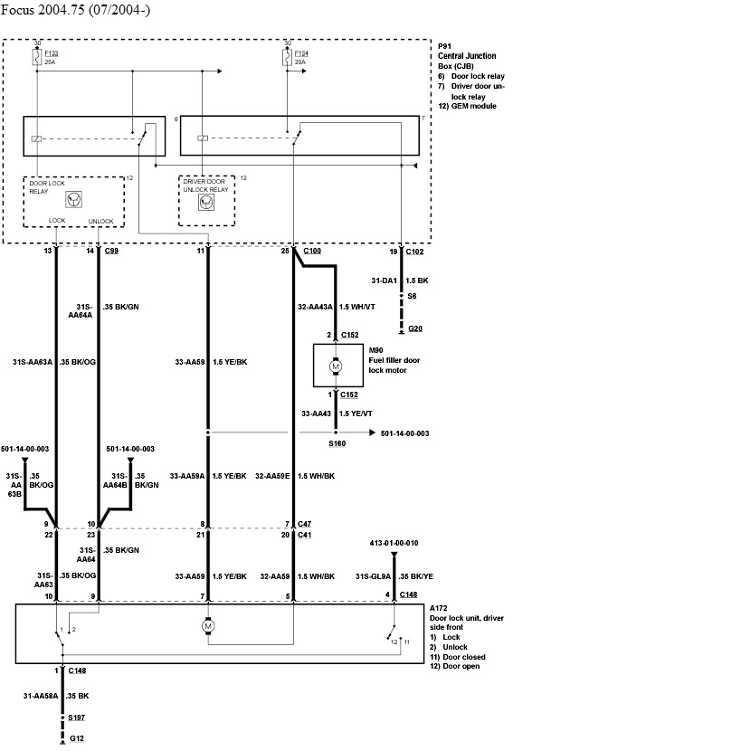

Опубликовано 28 января, 201610 г. Всем привет,автомобиль FF 2 2007 г.в,дорейстайл,проблема в том что не открываются двери и лючок бензобака ни с ключа,ни с сигнализации,когда расстыковываешь разьем двери водителя с пассажирской двери начинает работать открывание с ключа,закрывание не работает. Проверил доп сигу при отк\закр с брелка дает минусовые импульсы поочередно на закрывание открывание,пред F55,F77 исправны.При прозвонке тестером тонких проводов с замка водительской двери смутило что между всеми висит кз,но панель видит открывание и закрывание вод.двери. Может есть у кого схема вод.двери весь инет перерыл на дорейстал не нашел ?

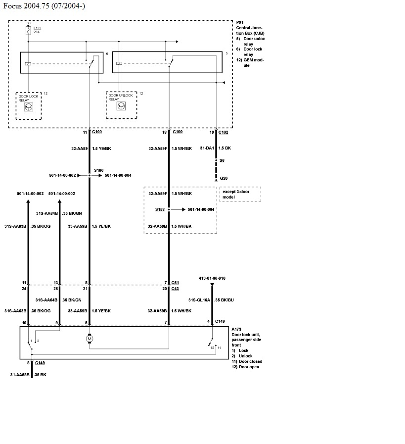

Опубликовано 1 февраля, 201610 г. Автор схема из вовы выложенная в этой ветке не подходит,в моем случае к замкам подходят по 6 проводов,в схеме их 10 и не подходит схема по расположению пинов от рестайла,хоть там и 6 проводов
Опубликовано 1 февраля, 201610 г. Автор разобрался со схемой,в замке водительской двери между контактами отрирание-масса и запирание-масса постоянно висит сопротивление 120 ом в положении когда цепь должна быть разорвана,никакие вдешки не помогают + второй косяк в блоке GEM,до него сигналы отпирания и запирания с обоих дверей доходят,но отпирание работает,запирание нет.Делемма в том стоит ли распаять платы блока или толку от этого будет мало
Опубликовано 1 февраля, 201610 г. Автор на данном авто нет предов F133,134, а так замки такие же Изменено 1 февраля, 201610 г. пользователем 240604

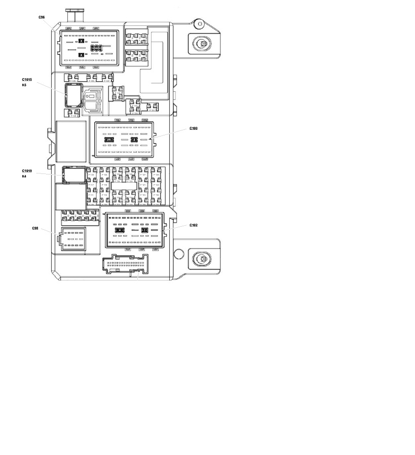

Опубликовано 1 февраля, 201610 г. GEM такой? в дверях модулей нет,с GEM по силе идет,а там масса на замки с GEM идет или просто с кузова,массу проверял относительно кузова на замках и толстом проводе большого разьема GEM 0 Ом Масса идет на 19 контакт GEM, дальше на реле ЦЗ. На 3-й схеме смотри.
