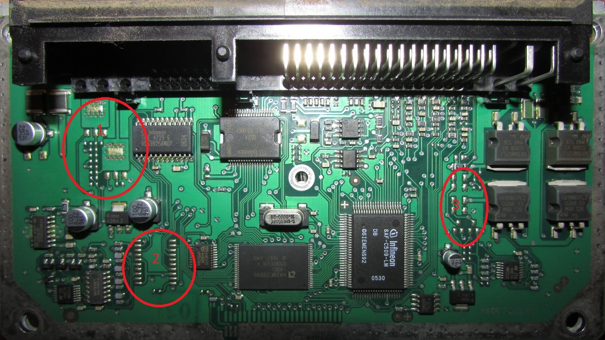

Опубликовано 29 января, 201610 г. Итак, вопрос таков, имеется январь 7.2, на плате есть 3 места куда можно что то допаять. В первом кружке управление моментным рхх, что же во 2м и 3м? в гугле не забанили, просто реально нашел только про рхх.
Опубликовано 29 января, 201610 г. C какой целью интересуетесь? А вообще платы разрабатываются с учетом модернизации и универсальности.
Опубликовано 29 января, 201610 г. Автор C какой целью интересуетесь? А вообще платы разрабатываются с учетом модернизации и универсальности. интересуюсь с целью что под моментный рхх буду полюбому дорабатывать, даже не спрашивайте зачем, свои заморочки. вот хотелось бы узнать что хотябы предполагалось в остальных местах
Опубликовано 29 января, 201610 г. Автор ну а вообще интересно что не допаяно т.к. вдруг отвечает за какие нибудь плюшки)
Опубликовано 30 января, 201610 г. Автор раз есть вот это значит номиналы и названия тоже есть! может у кого то есть в закромах? можно в личку если не хотите тут

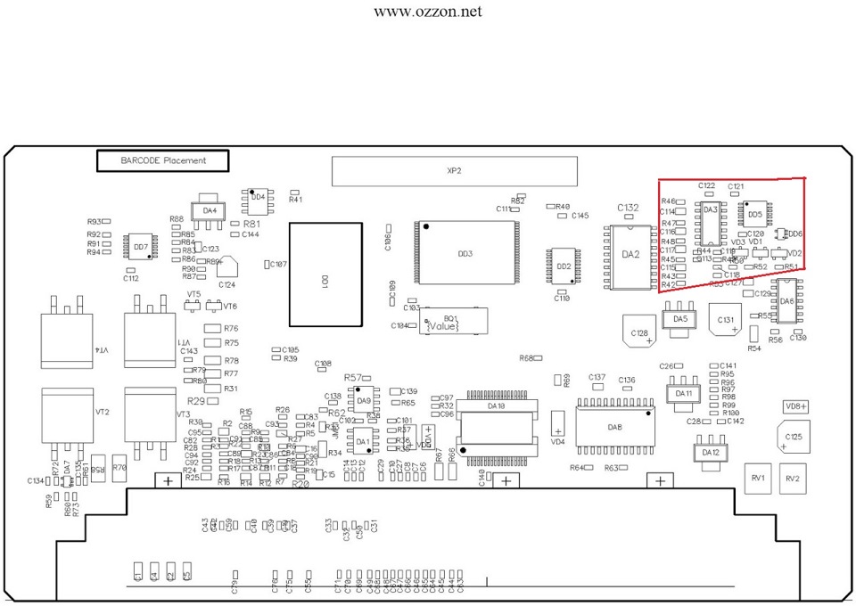

Опубликовано 2 февраля, 201610 г. Автор Покопавшись в интернете, на экусустемсе была найдена интересная тема про хип9011 на 7й январь, это как раз и есть то что во втором кружке. http://ecusystems.ru/forum/viewtopic.php?f=2&t=247&start=120, осталось выяснить что в 3м UPD найдена полная схема январика, кто объяснит зачем цепи с vt5 и vt6 накинуты? J72_SE_R11.pdf Изменено 2 февраля, 201610 г. пользователем илья филиппов
