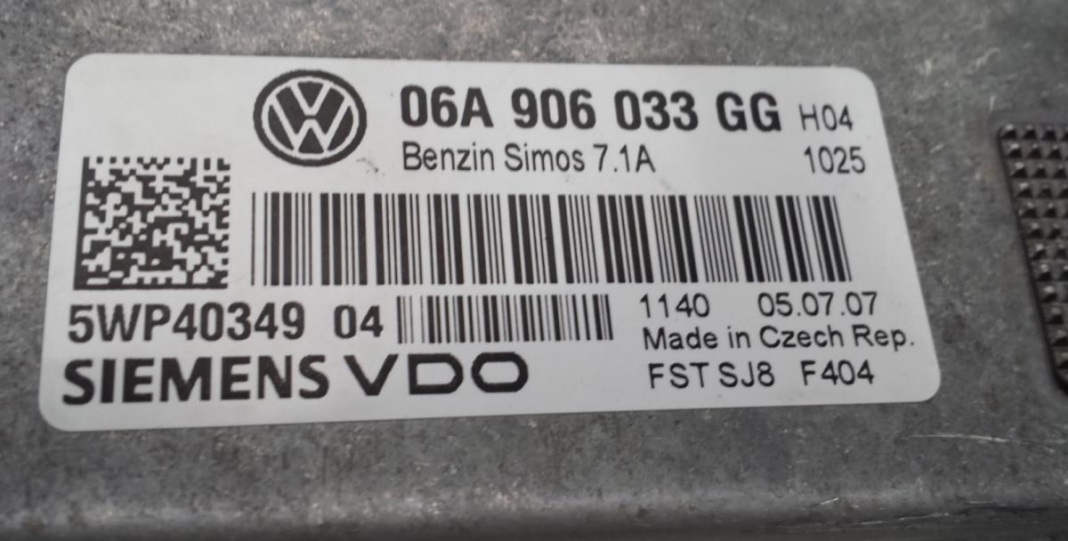

решил попробовать малой кровью убрать иммо. Снял ЭБУ попалась SIEMENS VDO внутри 93С86. Дамп целый вин виден, проверили пин все ок. В итоге авто не завелось. Крутит стартер и все. На приборке SAFE. Есть мнение опытных мастеров, что чтобы все сделать как надо привязать приборку положить ключи нужно найти именно Visteon на 95320 (я так понял очень редкая на разборках) какой и стоял до этого, а типо VDO привязать не реал, и, якобы, никто не сможет. Нужно поднять по-любому. Насчет вистеона правда? тольок он нужен для нормального восстановления?
Есть мнение малоопытного:) мастера что за 5 копеек это не делается. При таком моторнике, там делов то минут на 20 чтобы новую приборку привязать, все через дыру делается. А по теме приборок, я на такое авто через переходник цветную доску от Тигуана вязал вместо вистеона, любой каприз за деньги клиента:)
