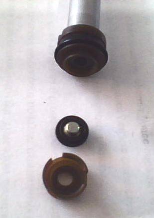

ЗЫ вот,если что номер  G1D500201, на "автопитере" был в продаже.
Вот этот гаденыш:

клапан брякал внутри. он почему-то просто отстегнулся. капроновый колпачек. Завтра думаю его чуток нагреть и сжать внутрь, чтоб сильнее держался. пластик похож на капрон пролупрозрачный, желоватый.
Точ-в-точь как на вашем фото.
Зачем-то отковырнул металлический колпачек от резинового клапана, обратно не налазит, соскальзывает. видимо резина распухла чуток. положил на батарею, чтоб усохла возможно.
Внутри ничего не повреждено, на штоке задиров нет, манжеты все как новые, цилиндр внутри - зеркало.

Заборол до конца изитроник. главный тормозной цилиндрик можно аккуратно разобрать и собрать без существенных повреждений. 3 надреза ножовочным полотном. Касается и Форд (не машина, а Форд ©) тоже. Отпадает перепускной клапан. Обычно - замена цтлиндрика, т.к. обратно его надежно не приклеить, отпадет всеравно. Вопрос решил резинко от поршня шприца на 5мл. диаметр самое то. Подрезал по длине, все собралось. Нацарапал крестиков на поверхностях цилиндра и крышки для улучшения адгезии, обмазал 2-компонентным компаундом для пластика. Просушил и установил. Снаружи, по совету daemonen - термоусадку. Стекловолокна не было, просто намазал "шубу" в 1 мм. Тачан как новый !!!
С неисправным перепускным клапаном вроде все прокачиается, уровень прыгает и геометрия заугивается, а вот точка схватывания не проходит. После ремонта при прокачке и окрывании штуцера - брызгает, как у пионера на первом свидании, чего не было до ремонта. Важный признак, пока не споткнешься - непонятно куда копать.
