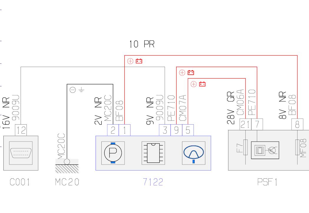

Опубликовано 31 января, 201610 г. comment_894639 Заполни профиль! Поддержу коллегу, профиль нужно заполнить, но жена святое: при запуске помимо силового плюса (на толстых проводах) должен быть еще плюс на втором разъеме. Ищи проблему в жгуте до гура, плюсы примерно как на схеме Ссылка на комментарий https://www.auto-bk.ru/forum/topic/68055-%D0%BF%D1%80%D0%BE%D0%B1%D0%BB%D0%B5%D0%BC%D0%B0-%D1%81-%D1%8D%D0%BB%D0%B5%D0%BA%D1%82%D1%80%D0%BE%D0%B3%D0%B8%D0%B4%D1%80%D0%BE%D1%83%D1%81%D0%B8%D0%BB%D0%B8%D1%82%D0%B5%D0%BB%D0%B5%D0%BC-citroen-c4/#findComment-894639 Поделиться на другие сайты Поделиться Поделиться сообщением

Опубликовано 1 февраля, 201610 г. Автор comment_894838 С профилем правильно указали.На контактах 9 и 5 0.7 В. Как при работающем двигателе и просто при включеном зажигании. Проверял Лексиа DIAGDOX 7.57. Пишет "ошибка при работающем двигателе" номер ошибки не помню. при выключеном ЭГУР DIAGBOX не видит ни одного параметра. Когда ЭГУР срабатывает всё показывает (напряжение,обороты, в какую сторону крутит руль и.т.д) . Я рад бы и в сервис отогнать но везде всё одинаково . Подключают такой же самый прибор, получают теже самые показания ,разводят руками мол " что вы хотите это же ситроен " Ссылка на комментарий https://www.auto-bk.ru/forum/topic/68055-%D0%BF%D1%80%D0%BE%D0%B1%D0%BB%D0%B5%D0%BC%D0%B0-%D1%81-%D1%8D%D0%BB%D0%B5%D0%BA%D1%82%D1%80%D0%BE%D0%B3%D0%B8%D0%B4%D1%80%D0%BE%D1%83%D1%81%D0%B8%D0%BB%D0%B8%D1%82%D0%B5%D0%BB%D0%B5%D0%BC-citroen-c4/#findComment-894838 Поделиться на другие сайты Поделиться Поделиться сообщением

Опубликовано 22 февраля, 201610 г. comment_905488 Ничего не видно по распечаткам, формат очень мал. Я думаю, когда закончите играть с диагбоксом, займетесь проводкой. Сопли вешать незачем, а вот проверить на целостность это необходимость. Так же нужно найти недостающий плюс. Ссылка на комментарий https://www.auto-bk.ru/forum/topic/68055-%D0%BF%D1%80%D0%BE%D0%B1%D0%BB%D0%B5%D0%BC%D0%B0-%D1%81-%D1%8D%D0%BB%D0%B5%D0%BA%D1%82%D1%80%D0%BE%D0%B3%D0%B8%D0%B4%D1%80%D0%BE%D1%83%D1%81%D0%B8%D0%BB%D0%B8%D1%82%D0%B5%D0%BB%D0%B5%D0%BC-citroen-c4/#findComment-905488 Поделиться на другие сайты Поделиться Поделиться сообщением
