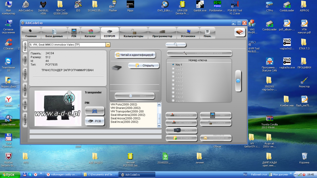

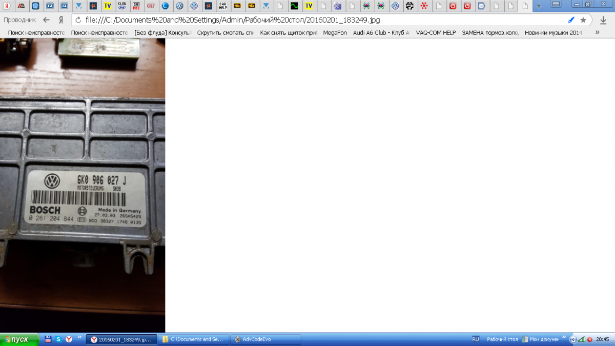

garag-777 Опубликовано 1 февраля, 2016 Опубликовано 1 февраля, 2016 (изменено) Приветствую всех кто в теме!ищу помощи!!! фольцваген кадди 2000г 1.4л бензин.притащили авто заводится и глохнет.Со слов клиента,ехал -остановился и такой далее расклад.Прочитал ошибки,проверил накачку и привязку ключа.Всё это присутствует.Не могу подружить эбу с иммо по розетке!!! Кто нибудь может синхру проверить(дампы приложил)?или ищу рабочую пару эбу+иммо,чип сделаю. ДАМП КАДИ ориг.иммо родной.rar Изменено 1 февраля, 2016 пользователем garag-777

aka4 Опубликовано 2 февраля, 2016 Опубликовано 2 февраля, 2016 (изменено) Эммулятор не катит,иммо 3 однако. Открываем в 25-ом адресе измерения и смотрим что там не так,далее по результату проверки А не так там как обычно наверно,осыпался дамп моторного. Изменено 2 февраля, 2016 пользователем aka4
garag-777 Опубликовано 2 февраля, 2016 Автор Опубликовано 2 февраля, 2016 Да Валера ! Что иммо-3 это т очно.В том то и дело,что не пускает в фактические параметры? тупо ошибки выкидывает по иммо и эбу.Тут бы руками синху подправить и точка,адреса не знаю???

valera Опубликовано 2 февраля, 2016 Опубликовано 2 февраля, 2016 (изменено) Похоже епром моторного кирдык Изменено 2 февраля, 2016 пользователем valera
