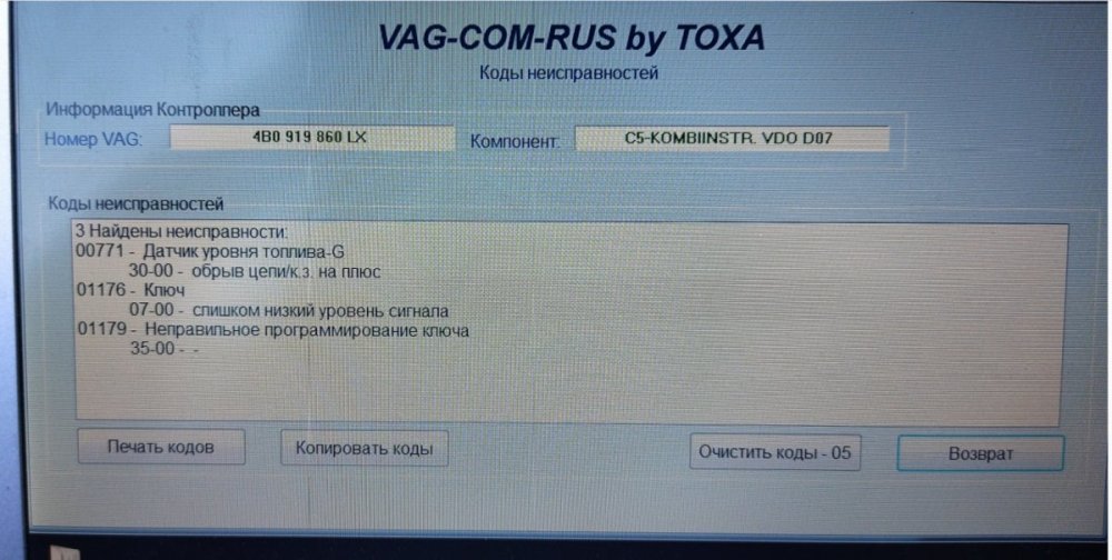

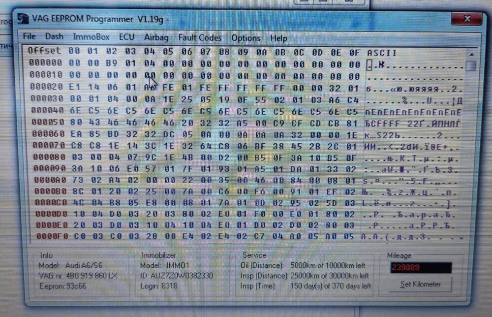

дамп панели прочитал проверте пожалуйста пин у меня 0--9 дамп прилагаю
машина 98г но тм100 98-м годом не принял дамп,принял 97-м годом
в машине получается чип Megamos 13 (ID13)
audi a6 93c66 vdo110 008 807-c02.rar

  • С4 была до 1996г, в белой коробке иммо 1 Мег 13,в С5 с 1996 г по 1998 г иммо 1 в приборке Мег 13,с 1998 г.в приборке иммо 2 Мег 48 . Так что А6 1998 г. в С4 не существует в природе.

логин 07"", пробег 221 тысяча
Скорее 48 там чип будет
пин верный, мегамос13 в ключах

пробег 221т
мегамос13 надо чистый или можно с другой машины?
id48 там....... б/у не видавший иммо3 тоже ляжет.........
Изменено пользователем 68500
да 13-й любой подойдет, даже не от ауди :)
Там ID13 и он от любого авто подойдёт, так как он only read chip.

возьми колбу Т5 и запиши в нее   04 61 C8 21 1D
можно и в 7935 завернуть, но дальнобойность у него будет ниже

Есть такое поколение иммо - иммо1, так вот в ключах для него мегамосы ID13 и живут. И эта панель относится именно к этому поколению.
На А6 С5 1998 года такое возможно?
Я лично невстречал.
Глянул HELP. точно есть.
Изменено пользователем volkvasia2011
сам недавно столкнулся с тем, что на таком "динозавре" встретился ИД13, а не 48. А ТС - надо иметь "кучку" Т5 обязательно, надо.

p.s. чипы пришли машину завёл. тм100 записал на т5 всё ок, всем спасибо за помощь
