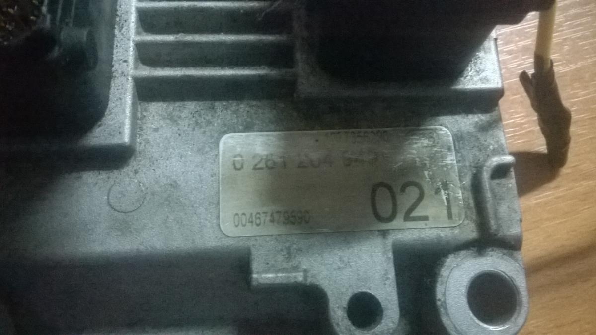

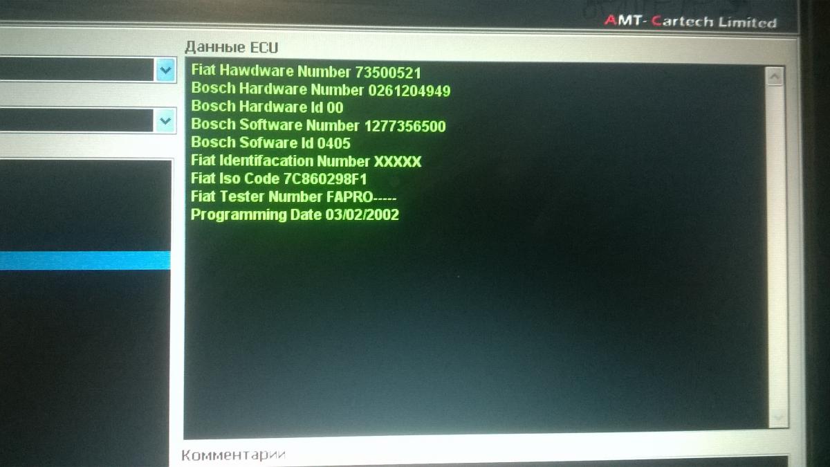

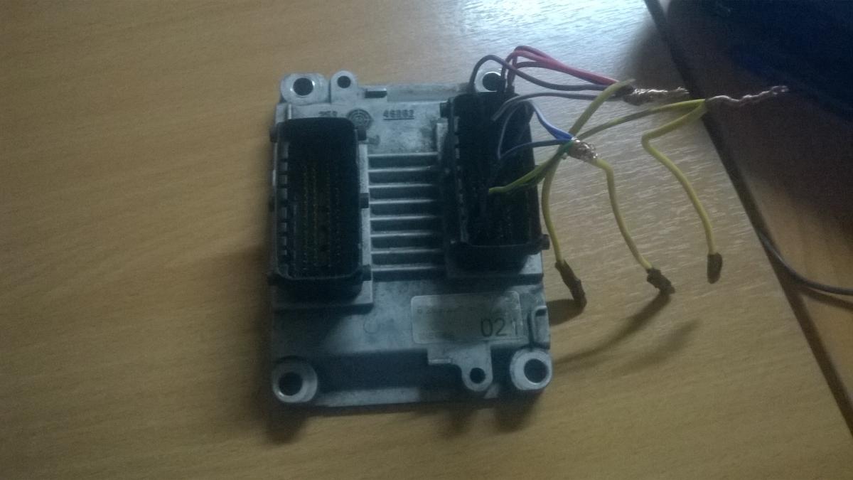

ребятки тоже есть проблемка по альфе: суть такая была альфа 156 сломалась (загнуло клапана) год стояла, потом полгода думали попали взиму с переборкой собрали запус не хочет иммо тупит, беду блок МЕ731 несу одному(хотел сэкономить) даю денег он считывает бла,бла бал..... както его палит, заказал другой пришел МЕ 3,1, несу человеку он берет льет прошивку с МЕ731 в МЕ31 и пипец, короче взял я себе МППС 13 но не могу оригинал под МЕ31, поможите плиз!
Подскажите почему не выходит на связь?
Изменено пользователем Alex_174
Т.е залили прошивку от  ME 7.3.1 в МЕ 3.1?
Изменено пользователем lis@a
((((((( да, мппсом вышел на связь но у нас в гаражах выключили свет не успел считать и попробовать что нить залить, но и лить нечего нужно МЕ 31 на ТС механка, есть у кого
Старый блок остался?
Версия софта нужна.
остался е исправный 731 который читается, и 31 с прошивкой от 731 не могу прикрепить файл
new ecu.bin
