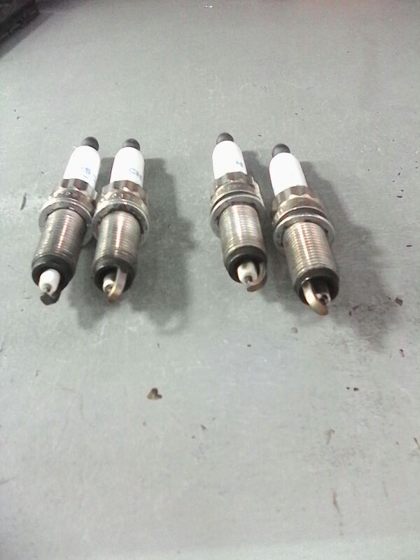

По наддуву ошибка ушла, не знаю связанно это с этим или нет, но была утечка выхлопа после турбины, перед катализатором на стыке. После поездки примерно 20-30км при полной нагрузке, опять хаотично вылезают пропуски в разных цилиндрах. Вот что случилось с новыми свечками.

Проблема еще была и в катушке. Поменял 1ю катушку зажигания и чел уехал довольный. Огромное всем спасибо  что откликнулись.
