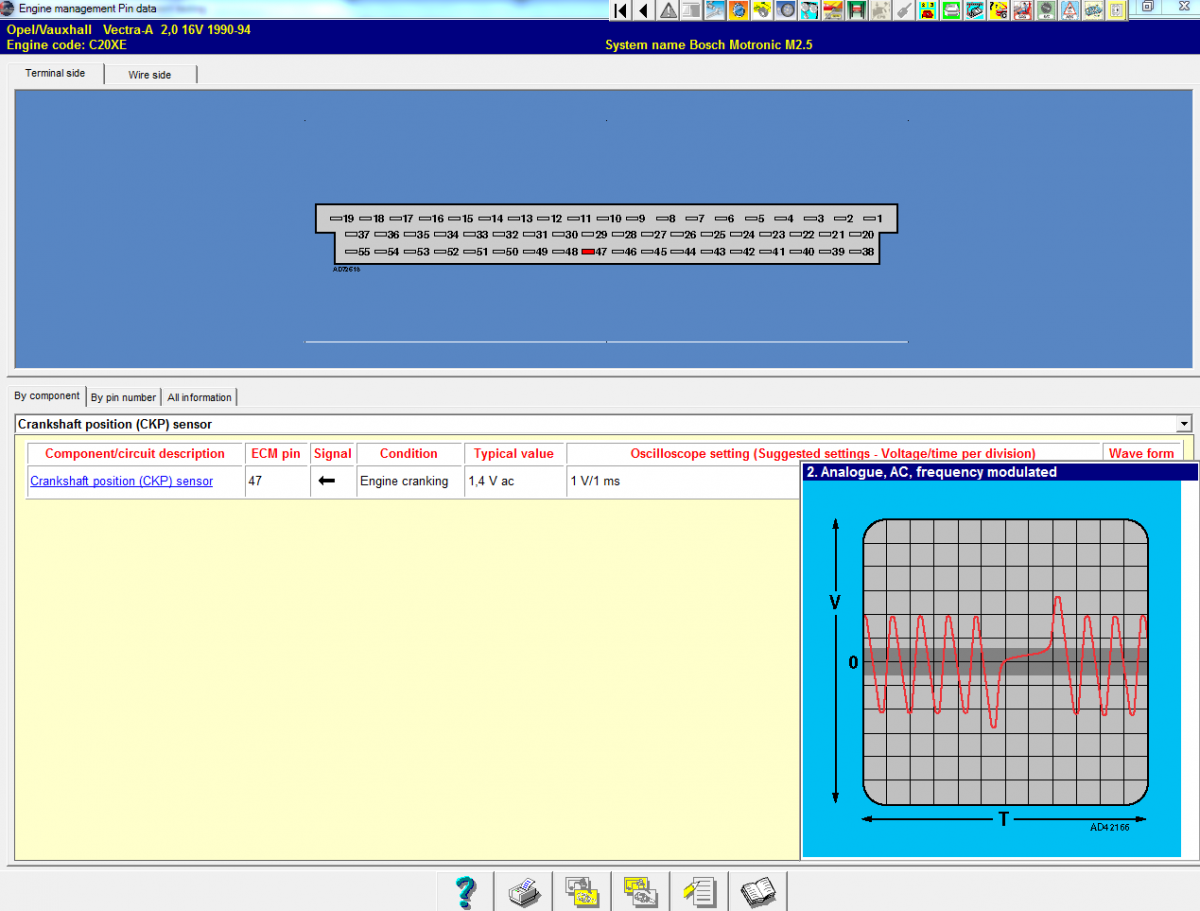

Всем привет ! Подскажите пожалуйста ! Снял осциллограмму с ДПКВ !
По автодате там амплитуда 4 вольта ! или это потому что режим АС включен на осциллографе у меня , а не DС

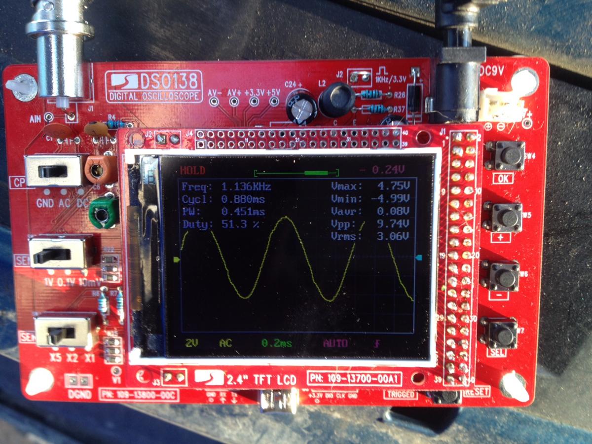

А вот что вышло у меня !
Амплитуда 10В не многовато ли ? И почему синусоида а не прямоугольные импульсы подскажите пожалуйста ?

Всё вроде как почитал и понял что если ниже 5В то это капец датчику. А если выше то всё нормал )
