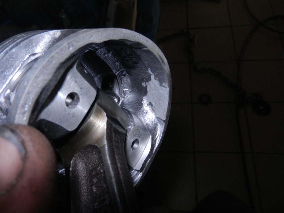

kuzmitch Опубликовано 8 февраля, 2016 Опубликовано 8 февраля, 2016 Имею шатуны 21126 и хочу ставить на 21083 блок, соответственно и голову от 16v буду ставить. Но вопрос вот в чем - шатуны имеют общий вес 412, 414, 417, 420гр. По мануалу разность веса шатунов до 10гр. Имеет ли смысл их уравновесить до грамма? И если да, то где снимать вес? Ведь они и так "крошечные"
Дмитрий Иванович Опубликовано 8 февраля, 2016 Опубликовано 8 февраля, 2016 Вот места для сьема лишнего веса. Нельзя снимать с ножки шатуна!
kuzmitch Опубликовано 8 февраля, 2016 Автор Опубликовано 8 февраля, 2016 Что на фото это шатуны 2110 а у меня приоро шатуны (21126) очень большое отличие. Но за ответ спасибо!
Дмитрий Иванович Опубликовано 8 февраля, 2016 Опубликовано 8 февраля, 2016 Что на фото это шатуны 2110 а у меня приоро шатуны (21126) очень большое отличие. Но за ответ спасибо! Смысл от этого не изменяется. В вашем случае если выравнивать по весу, естественно в сторону уменьшения, и совсем мало грамм, все равно теже самые места, какие именно выбирать вам.
kuzmitch Опубликовано 8 февраля, 2016 Автор Опубликовано 8 февраля, 2016 (изменено) Смысл от этого не изменяется. В вашем случае если выравнивать по весу, естественно в сторону уменьшения, и совсем мало грамм, все равно теже самые места, какие именно выбирать вам. А вообще если смысл в развесовке т.е. до 10гр. в дисбалансе? Изменено 8 февраля, 2016 пользователем kuzmitch
vriant Опубликовано 8 февраля, 2016 Опубликовано 8 февраля, 2016 Шатуну все равно на каком месте стоять, поиграться весе вместе с поршнями и пальцами. 10 грамм в поршневой круто не уберешь, взвешиваю обычно прям магазине больше 4 грамм не беру. Бобышки на шатунах точить можно, нужно уравновешивать по не многу с двух сторон.
kuzmitch Опубликовано 29 марта, 2016 Автор Опубликовано 29 марта, 2016 Всем доброго времени суток! И опять про шатуны 21126. Почитав мануал про приоро мотор понял, что втулки ВГШ износились,(не было времени ими конкретно заниматься). После выпресовки втулки меня ждал сюрприз, думал, что там стоят бронзовые втулки, а оказалось, что нет, это какой то сплав с внутреннем напылением под бронзу(а может и бронза). И стало очень интересно можно ли поставить бронзовые втулки? Или там спец.сплав? Или может от ино какие подходят? Помогите пожалуйста в этом вопросе разобраться!
