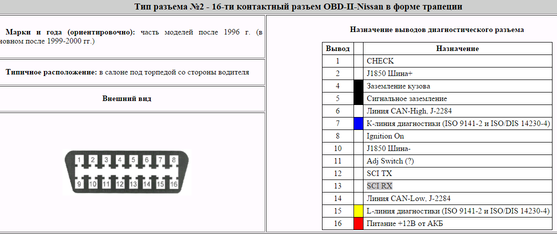

Любой девайс J2534 будет читать только DTC,Data Str. и всё остальное - "...ты кто такой ,давай досвидания..."
И дело судя по всему не в распине DLC3.
Все контакты совпадают за исключением SCI TX и SCI RX.

Ребята а всё таки кто подружил vas с consult 3+ у меня программа видит сканер и по блютузу.переходник сделал.проверял на примьере 2004 года.зажигание не видит и авто тоже.может в реестре что не так или это вообще пустая затея.
