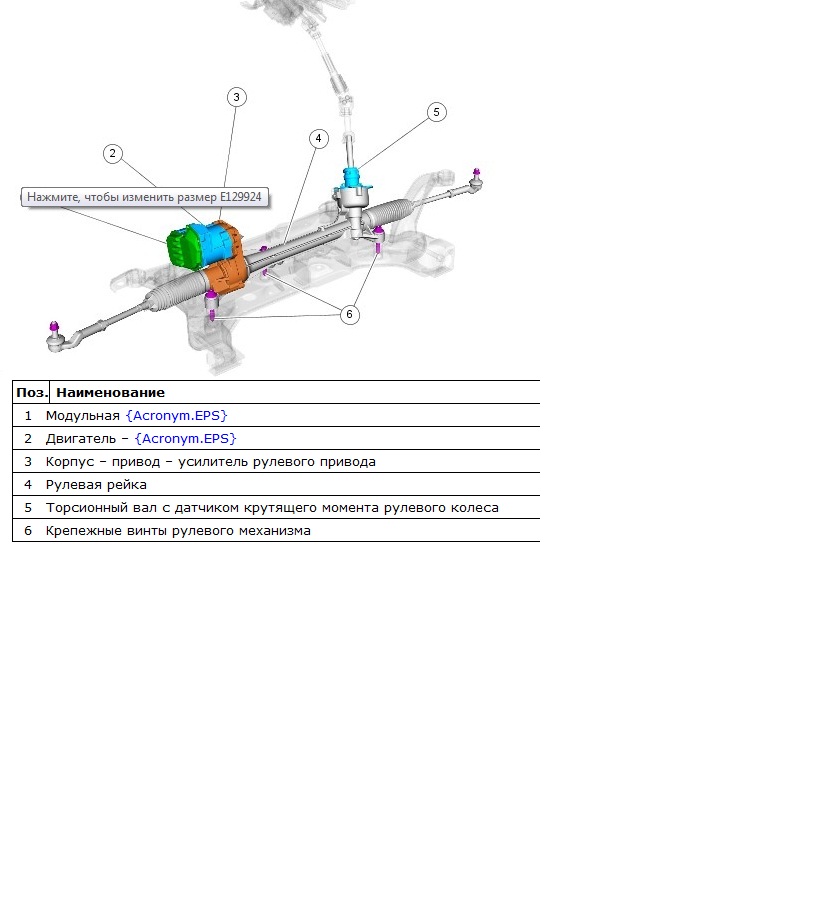

Опубликовано 13 февраля, 201610 г. На эл.рейках Ford (европейцах) на валу, где предположительно подтянули ,стоит датчик торсионного типа. Возможно его зажали .
