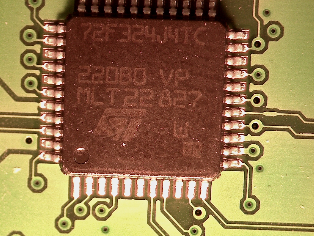

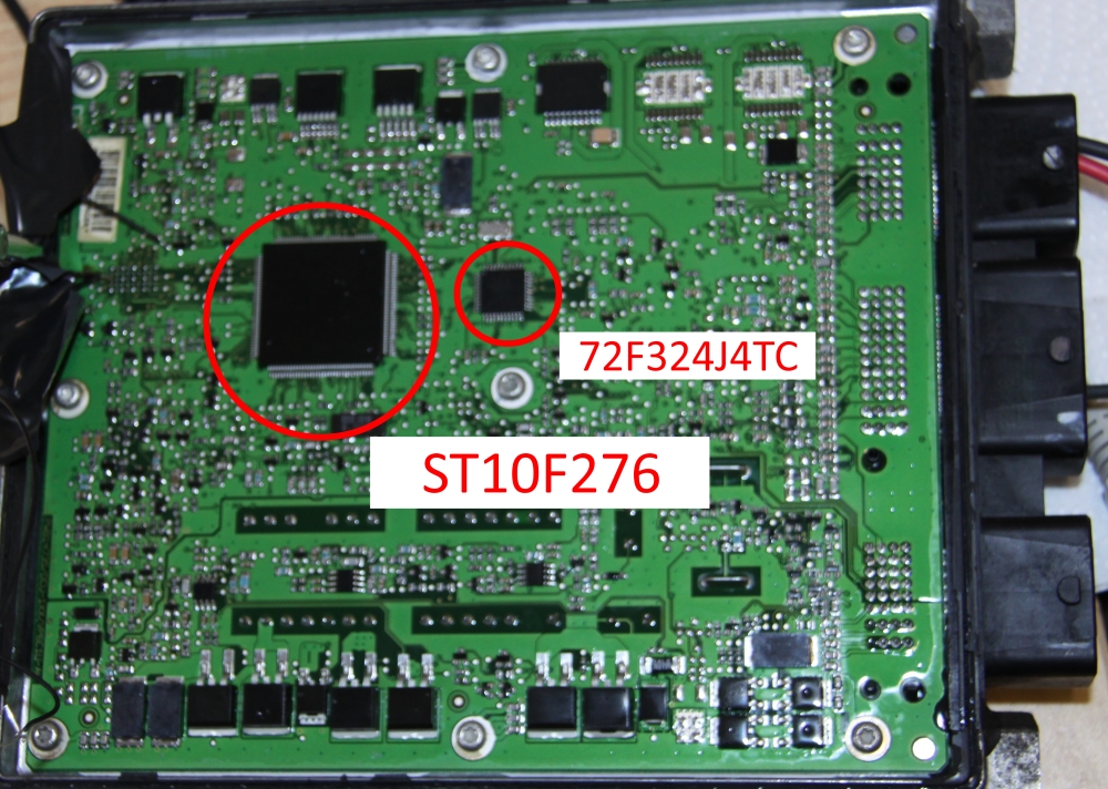

Опубликовано 16 февраля, 201610 г. Димончик , 72F324 отдельно от ЭБУ прошивается ? Далее открываем даташит и смотрим что это. А это MCU WITH 8 TO 32K FLASH/ROM
Опубликовано 16 февраля, 201610 г. Ты же не дурак и знаешь , что этот микроконтроллер и его память прочитать нельзя , поскольку закрытый , но галета читает и его содержимое , но ты это считаешь мусором . У него для программирования выделено 128 кб , а для кучи памяти 1024кб . Вот и сложи 1024+128+896 !!!!!!!!!!!! И разрядность за объем памяти не принимай ! Изменено 16 февраля, 201610 г. пользователем yalymka
Опубликовано 16 февраля, 201610 г. У него для программирования выделено 128 кб , а для кучи памяти 1024кб . С этого момента можно подробнее? Вот из даташита.... ST10F276, оборудованные встроенной флэш-памятью объёмом до 832 Кб и ОЗУ (до 68 Кб). Не пойму откуда ты 1024кб взял? Изменено 16 февраля, 201610 г. пользователем димончик
Опубликовано 17 февраля, 201610 г. Автор С этого момента можно подробнее? Вот из даташита.... ST10F276, оборудованные встроенной флэш-памятью объёмом до 832 Кб и ОЗУ (до 68 Кб). Не пойму откуда ты 1024кб взял? Вот что имеется ввиду.
Опубликовано 17 февраля, 201610 г. 72f324j4tc что ли? Вы и правда считаете,что Галетта его тоже читает? Посмотрите даташит на эту мс,и вы узнаете что это. http://www.radiolocman.com/datasheet/data.html?di=116756&/ST72F324J4TC Изменено 17 февраля, 201610 г. пользователем димончик
Опубликовано 17 февраля, 201610 г. Автор 72f324j4tc что ли? Вы и правда считаете,что Галетта его тоже читает? Посмотрите даташит на эту мс,и вы узнаете что это. http://www.radiolocman.com/datasheet/data.html?di=116756&/ST72F324J4TC откуда тогда 2мб набирается?
Опубликовано 17 февраля, 201610 г. откуда тогда 2мб набирается? Перечитайте тему с самого начала.Писали уже про это.И не только я.
