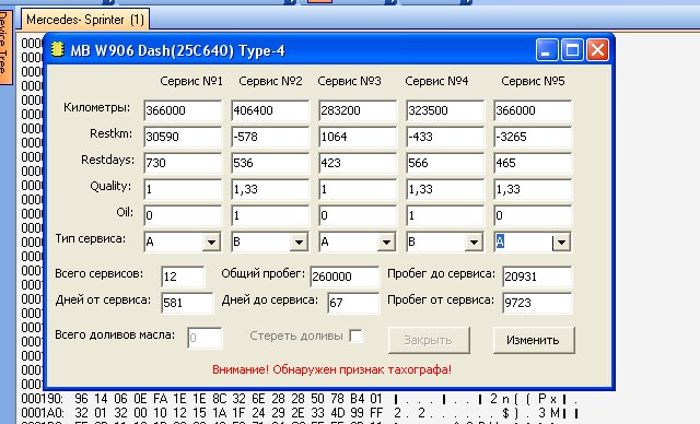

Крутанул пробег на авто ключ вставляю пробег отображается верно. Включаю зажигание на дисплее прочерки. Старухи нет но как я понимаю в дампе можно это поправить..
в панели 25lc640

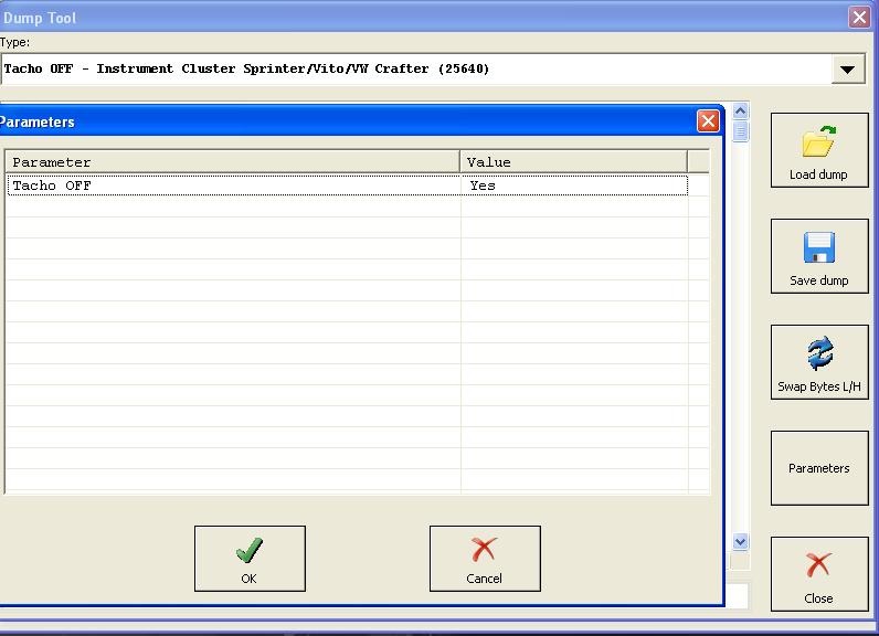

Я так понимаю он активен судя по скрину? И можно справится ли FVDI по диагнозе отключить Tacho? Пока машины нет отпустил ..
Правильно понимаете.. и тахограф в дампе активен, и сервисы  не поправлены... А FVDI... попробуйте... все в ваших руках...
Все вопрос решен. сервисы да не правил изначально.
