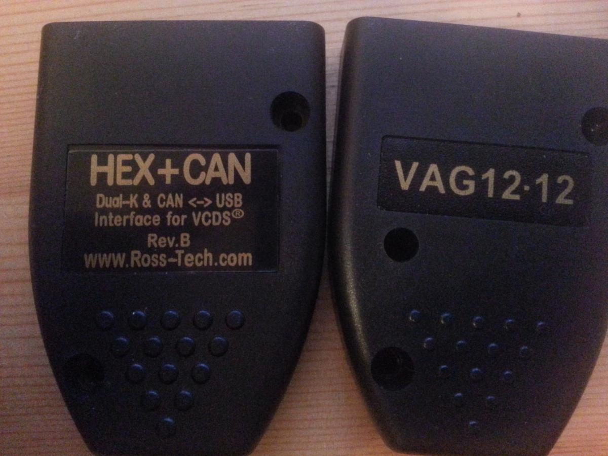

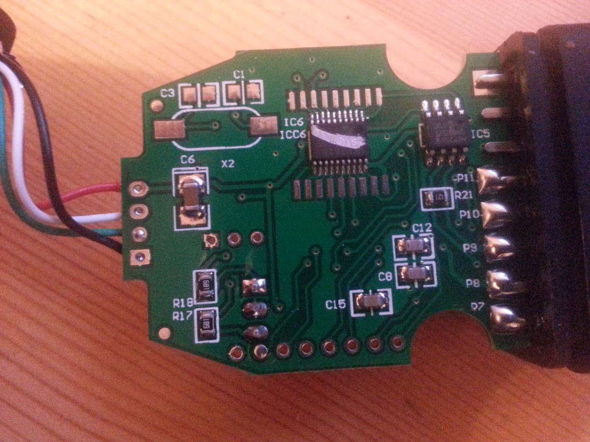

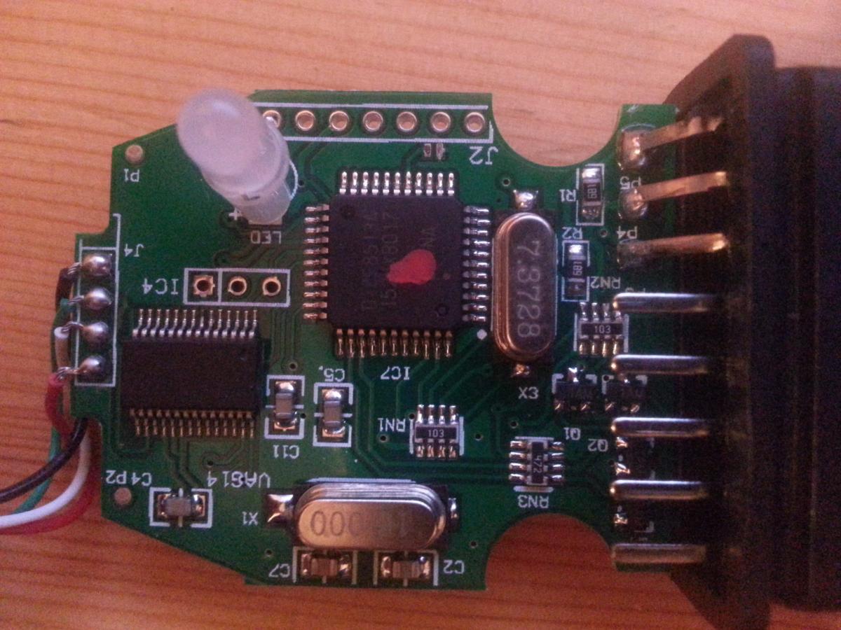

VAG-COM 12.12 HEX+CAN китаец, подключая перепутал плюс с минусом, теперь лампочка горит красным и не соединяется с авто. Если не трудно подскажите что сгорело и что нужно заменить.
проверяй транзисторы, особенно Q1,Q3
транзисторы проверил, во всех от коллектора к эмиттеру присутствует падение напряжения. В двух по 790 милливольт, а в остальных двух по 1100 милливольт, я так понимаю что их на замену?
  • 2 недели спустя...
да диод защитный сдох
меняй его и будет счастье
ваш ответ не имеет смысла для этого человека так как при выходе защитного диода светодиод не горел бы вообще да и ревизия платы явное Г.....
Изменено пользователем dima_minsk
закаж на алиекспрес и не мучеиса профели заполни
Всем большое спасибо за ответы, накрылась микросхема FT232R
