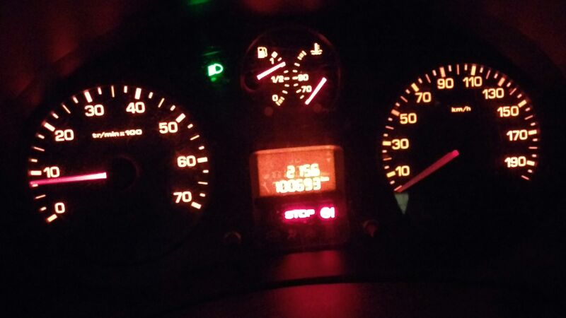

Опубликовано 17 февраля, 201610 г. Автор Привет всем!Вот до чего доработался уже и не без вашей поддержки. Роман помог с флешем. Конфигурации правда утомляют. С уровнем топлива тоже понял как работать.Как видите у меня на приборе горит СТОП и символ руля с восклицательным знаком. Мне не получается его убрать так как усилитель руля тут гидравлический насос с приводом от ремня. Роман пробовал тоже по удалёнке - не получилось. Может у вас возникнут идеи и подсказки как это победить? Как вариант - может быть в епроме произошли изменения когда я залил первый флеш от другой машины. В конфигах електроусилитель выключен. А еще БСИ ругается на коммуникацию с модулями дверей. И подёмники окон конечно не работают. Изменено 17 февраля, 201610 г. пользователем Эгил

Опубликовано 17 февраля, 201610 г. Автор правь конфиг. из раздела ремонт. и не только в разделе BSI но и по самим модулям. Спасибо! Мне Роман сегодня очень помог с конфигурацией. Сам Ну точно не справился бы так быстро. У меня остался только ГУР гореть в приборе. Не понятно как от него избавиться. Тут механическая помпа. Прибор конфигурировать?
Опубликовано 17 февраля, 201610 г. Привет всем! Вот до чего доработался уже и не без вашей поддержки. Роман помог с флешем. Конфигурации правда утомляют. С уровнем топлива тоже понял как работать. Как видите у меня на приборе горит СТОП и символ руля с восклицательным знаком. Мне не получается его убрать так как усилитель руля тут гидравлический насос с приводом от ремня. Роман пробовал тоже по удалёнке - не получилось. Может у вас возникнут идеи и подсказки как это победить? Как вариант - может быть в епроме произошли изменения когда я залил первый флеш от другой машины. В конфигах електроусилитель выключен. А еще БСИ ругается на коммуникацию с модулями дверей. И подёмники окон конечно не работают. чувак ты через доп опций поменяй гур только ппс как пежо 3008 датчик уровня топливо на всех одинаковыий 50 350 ом Изменено 17 февраля, 201610 г. пользователем Igor_subaru

Опубликовано 19 февраля, 201610 г. Автор Вчера связался с Алексом. Мы по кодировкам прошлись. Проблема не ушла. Алекс говорит что в приборке проблема по КАН. Я поверил осцылом. КАН работает. Роман прислал еще один флеш с БСИ с такими же идентами с машины без ЭГУРа.Залил , прошел по кодировкам что бы завести, но лампочка все равно загорается после заведения двигателя. Проходил глобальный тест при заведённом двигателе. Ошибок нет. У кого есть ещё идеи ? Машина сегодня к лидеру поедет.
