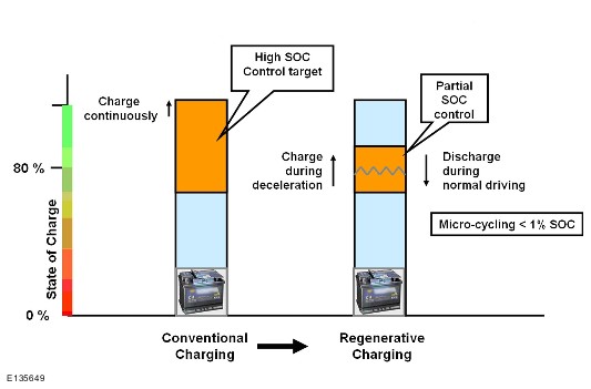

Сравнение интеллектуальной регенеративной зарядки и традиционной зарядки
На приведенной ниже диаграмме показаны различия между интеллектуальной регенеративной зарядкой и традиционной зарядкой аккумуляторной батареи.
Цель обычной зарядки: достижение максимального заряда АКБ. Это происходит с учетом температуры АКБ и без перезарядки батареи.
Для сравнения, система интеллектуальной регенеративной зарядки использует информацию с датчика состояния аккумуляторной батареи для постоянного поддержания ее заряда на откалиброванном значении (ок. 80 %). Это значит, что АКБ в любое время может принимать определенную дополнительную емкость зарядки.
Если датчик мониторинга аккумуляторной батареи распознает, что состояние заряда выше откалиброванного значения (ок. 80%), для разгрузки батареи снижается зарядное напряжение генератора. Если же распознается более низкое значение, то для зарядки АКБ до откалиброванного значения зарядное напряжение увеличивается.

Судя по описанию работы интелектуальной системы - Во время фазы восстановления АКБ напряжение в исключительных случаев может достигать 15,2 вольт. Такие фазы восстановления необходимы, так как АКБ длительное время находится в состоянии заряда 80%, что увеличивает опасность сульфатации пластин батареи.
Исходя из описания - Это нормальный режим работы для этой системы.
