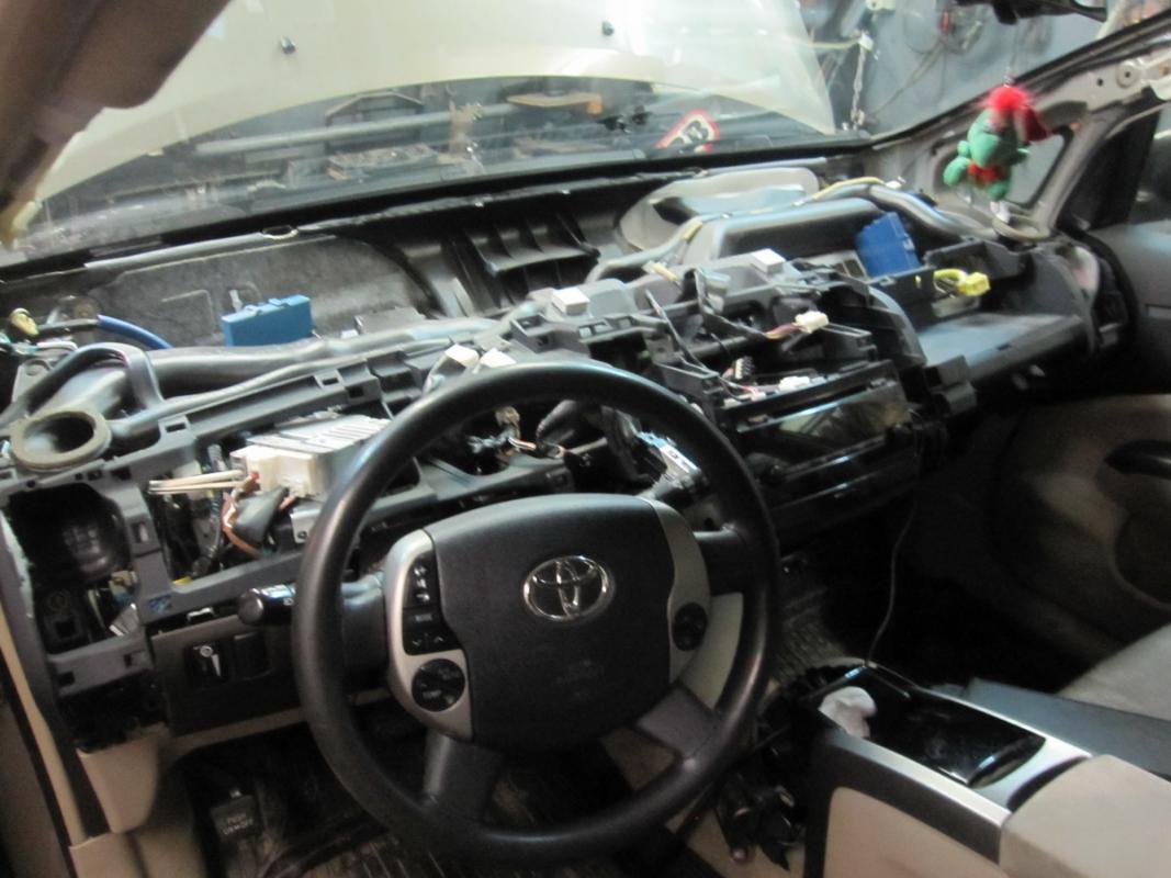

чтоб добраться к смарте тойота фото ниже

Прокляни лучше инженеров иномарок, вот там иногда пол часа час торпедо на тетрис раскладывать приходиться. :emot62:
а что это вы там делали? офигеть работы!
я же написал , чтоб добраться до блока смарты, почти что блок иммо.
На самом деле страшно первый раз.
После двух трех раз, на четвертый - я вот так разбирал собирал подобное авто уже за 1 час.
хоть и не по теме, но восколько оценивается такая работа? и что конкретно делали с иммо?
Изменено пользователем v0d0ley
делается такая разборка авто что бы достать ID-бокс в смартовых тойотах или блок иммо на свежих тойотах
стоит всё за отопителем салона..
а достаётся это хозяйство для того, чтобы в ручную обресетить ( ID-box) или положить новый ключ при полной утере Оных...
при недостатке оборудования или каких либо знаний,
а так же когда данная процедура возможна только ручным способом,
по причине того,что ни один прибор по диагнозе этого не делает.
