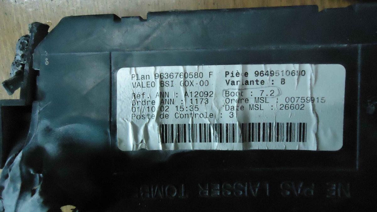

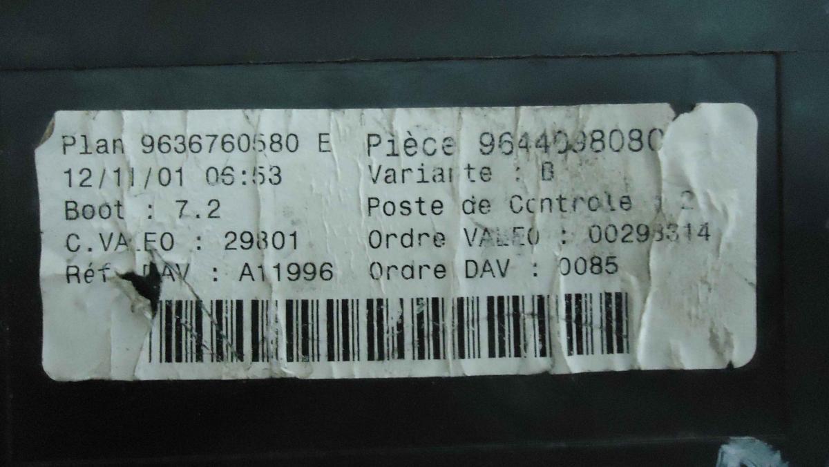

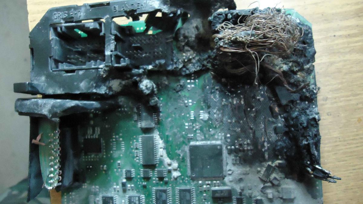

BSI Valeo в хлам, motorola ( MC68HC912DG128A ) не читается.
То что удалось вычитать - по ходу один мусор.
