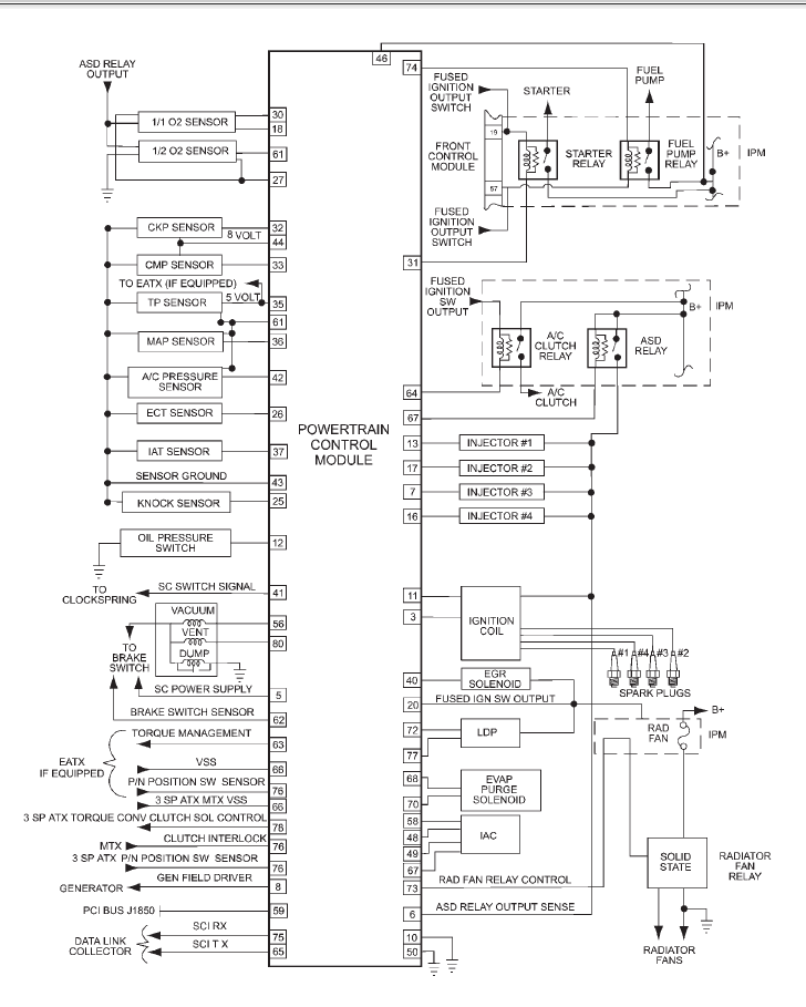

Добрый день! Притащили караван 2001г.в 2.4 литра мотор,АКПП. Не крутит стартер,не запускается бензонасос,зажигание включается,чек горит,на обд колодке нет питания. ЭБУ прозвонил,46 контакт +12 подходит,10,50 контакт массы есть. Сканер не соединяется.При повороте ключа на старт щелкает реле accessory,куда дальше копнуть? что ещё проверить?
 Привет. Ну проверь еще все питания на ЭБУ...может пропустил чего. На релюхах насоса и стартера что, есть питание, управление?? Посмотри еще переключатель на АКПП P/N (на коробке стоит), на 76 пин приходит сигнал, что тачка не на скорости. ))

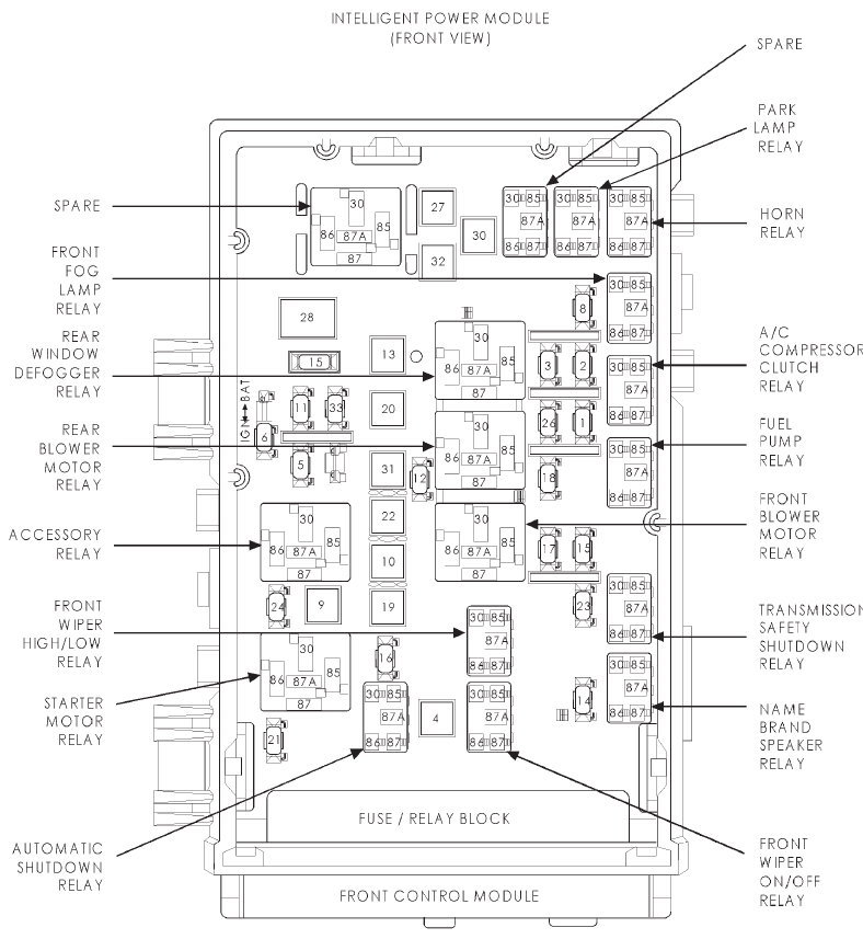

Ну всё.Всё пропало.

Всем спасибо,авто сделано. не подходило питание на 20 пин эбу с замка зажигания.
